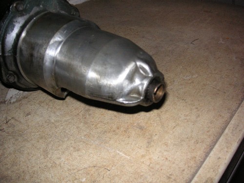

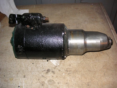

MessagePosté: Mar 26 Fév, 2013- 20:44
bonsoir a tous
une petite surprise en sortant le démarreur , la bague avant qui je fait la jaquette :?

Commentaire: s'agit'il du Démarreur Ducelier ou Citroen :?:

 Sujet du message: Re: démarreur
MessagePosté: Mer 27 Fév, 2013- 08:15
Curieux, ce bossage, à l'avant. :shock:
Le mien est un Citroën avec un lanceur Bendix. Il n'est pas pareil.
