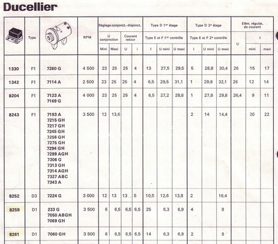

Salut Merlin
Si je me souviens bien tu as une BL de 49. Tu devrais donc avoir une dynamo Citroën associée à un régulateur Ducellier 1276 ou 8259. J'en ai acheté un après de nombreux essais, bricolages et bidouilles diverses chez Franssen, de la marque tchèque MAGNETON référence 6440017 , qui me donne entière satisfaction depuis début 2009.
Sauf erreur de ma part, toutes les 11 ont une excitation par la masse. Le régulateur couramment vu en bourse en boite Ducellier avec la référence 8304 a l'excitation au positif et convient pour 4CV mais pas pour Traction.
As tu mesuré avec un voltmètre la tension de la batterie au repos, et la tension délivrée par la dynamo à 1500 ou 2000 t/mn (en dessous une dynamo ne débite pas contrairement à un alternateur)
Il faudrait que j'aille mesurer sur la mienne mais de mémoire, elle fait aux environs de 6V à l'arrêt et 6,7 ou 6,8 en marche normale.
Pour info, je remets le tableau issu de l'excellent article de la revue du club traitant de ce sujet.

Merci Dominique je ne savais plus ou j'avais vue ce tableau. Quel est le N°du TA ?
Je complèterais le tien avec cette DOC Ducelier.
Par compte le régulateur sur le coin coin (proposer par ancienne pièces) est un 8304 qui ne correspond pas pour une 11. C'est un de type D5.
Je confirme, mais , et c'est bien dommage, il n'en à plus, je monte les modeles électronique, pour l'instant cas fonctionne, mais régule fort en tension.
[quote="merlin"]j'ai actuellement un régulateur ducellier 8259 et tant pis même si il donne bien je veux repartir sur du bon..... donc je change!
Je pense que tu devrais vérifier qu'il soit dans les valeurs du tableau et en prevoir un de rechange. Quand ça marche, c'est mieux que de ce faire une panne.
Une dynamo peut fonctionner tout en étant pas en bon état, ce controle est dèjà moins facile à réaliser. Dans ce cas, le régulateur va avoir des soucis à bien faire son travail.
Bonne journée.
J-Louis.
