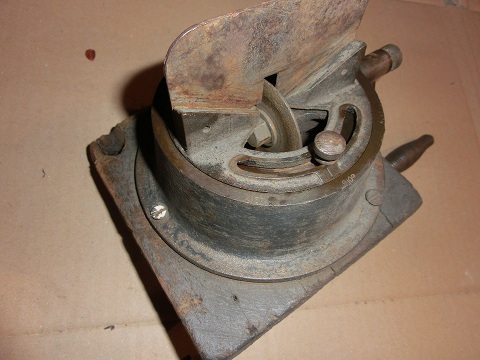

Petite devinette ..Cet outil servait aux mécaniciens qui travaillaient sur les traction avant..Mais à quoi? :D
Bon après-midi.
On ne sait pas à quoi puisque c'était avant :lol: :lol:

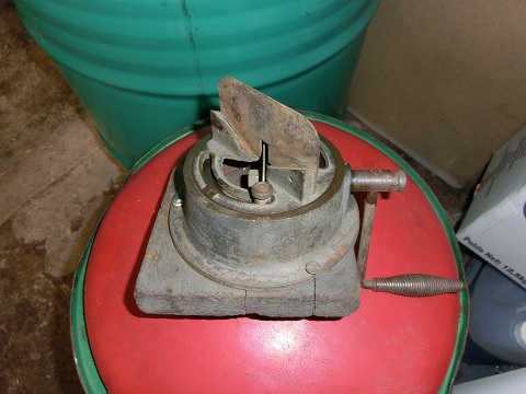

:D ..Très, très important cet outil, et souvent complètement négligé .. :evil: :D

On y voit une lame circulaire qui doit servir à tronçonner ou roder quelque chose.
...et un réglage de l'angle contre un plan fixe.
Curieux que l'on arrive à entretenir nos tractions sans ce truc... :)

Un "rodage" de l'angle des soupapes ?

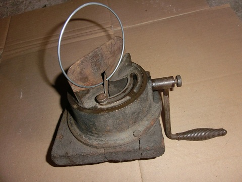

Cet outil sert à régler le jeu à la coupe des segments..Soit droite ,soit oblique effectivement.
La petite meule fait son boulot en tournant la manivelle . :)
Ainsi , pas de moteur qui serre on ne sait pourquoi à chaud , et qui repart une fois refroidi..
Pas de rupture de segment , de gorge de piston agrandi par battement :D
