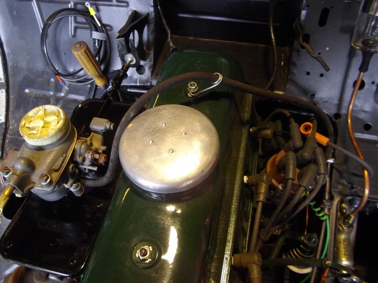

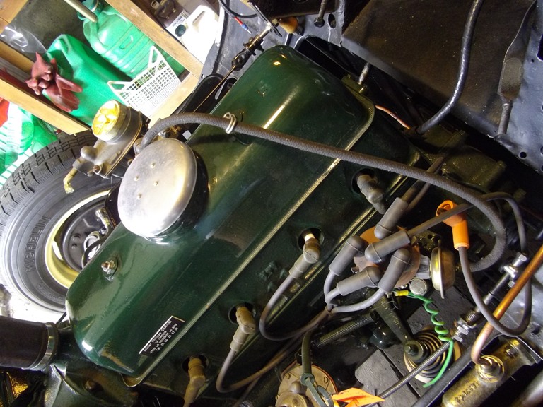

Et bien le mien passe au dessus du cache culbuteur, il est en c/c renforcé et est fixé sur un écrou du cache culbuteur par une patte métallique en fil. Photo demain :D

Bonsoir, voici la p'tite photo
TRACTION 003 - Copie.JPG [ 180.05 Kio | Vu 9419 fois ]
une deuxième
TRACTION 004 - Copie.JPG [ 212.07 Kio | Vu 9393 fois ]

Tout en caoutchouc ???? :roll:
 Sujet du message: Re: tuyau dépréssion
MessagePosté: Dim 12 Aoû, 2012- 19:10
Oui Môssieur, mais du vrai renforcé que tu ne pince pas avec le doigt :D (made in Chauvet)

le mien contourne le cache passe entre la batterie et le moteur il est en fer avec deux morceaux en tuyau flexible et sa y est cela tiens!! j'ai aplatie juste un peu le bout pour qu'il force dans le carbu et c'est nikel!!!!
