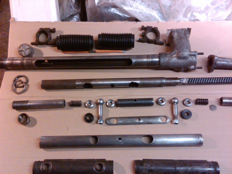

Commentaire: Direction de 11C 54
IMG00321-20111130-1723 - Copie.jpg [ 106.72 Kio | Vu 5778 fois ]
Deux ressorts, un par rotule.

Ah voilà, c'est exactement çà comme au CPD. Forest semblerait n'avoir monté (vu déjà 5 ou 6 étalées) que les boîtiers à un ressort côté droit. Tenant compte de l'ergot hexagonal qui empêchera le ressort unique de jouer son rôle de rattrapage de jeu à la rotule gauche, celle-ci devrait commencer à jouer plus précocément à l'usage.
C'est, semble-t-il, le seul inconvénient mais il est de taille. En revanche, l'ergot n'apparaît pas sur ta photo : c'est une petite pièce dont le rôle consiste le plus à répartir équitablement le travail entre les ressorts, s'il y en a deux, ou me trompe-je ?

Il y a effectivement un axe fixé avec un écrou logé dans le milieu de la pièce entre les deux rotules dont tu vois le trou sur la photo. Trois pièces sont à aligner.
Cet axe est d'ailleurs délicat à installer car il faut comprimer le premier ressort à l'aveugle dans le tube de la crémaillère pour pouvoir l'insérer. L'astuce que j'avais trouvé est de mettre un axe temporairement sérré avec le bouchon de crémaillère ce qui permet en le vissant d'amener pile poil les trous en face sans forcer :D
