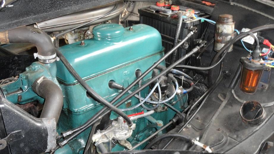

bonsoir
ça devient technique pour moi !!!
mon carbu est un 32 PBIC mais à dépression ?
l'allumeur a une "petite soucoupe" sur le coté , je pense que c'est la capsule de dépression et une tête avec sortie verticale
j'ai acheté une bobine bosh 6v et un condensateur que j'ai dans le coffre ( à priori avec un module cartier , je n'ai pas trop de problo de condensateur )
ci joint photo , je peux en envoyer de plus précises si nécessaire
