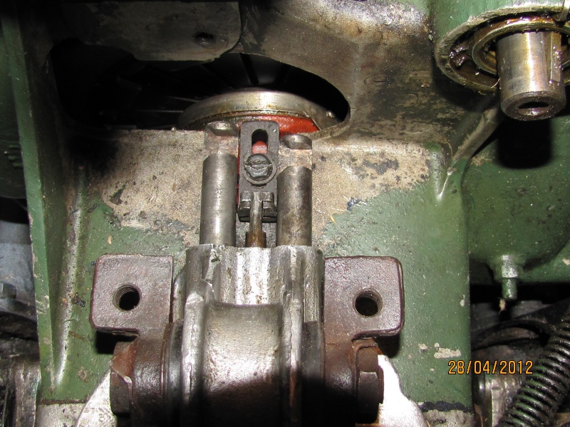

bonjour les gars,je profite de ce topic pour comprendre,je vous laisse la photo,pouvez-vous me dire où il doit y avoir ce jeu :(
merci :wink:

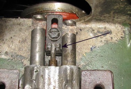

Ici ...:
Tirette.jpg [ 41.8 Kio | Vu 8675 fois ]
