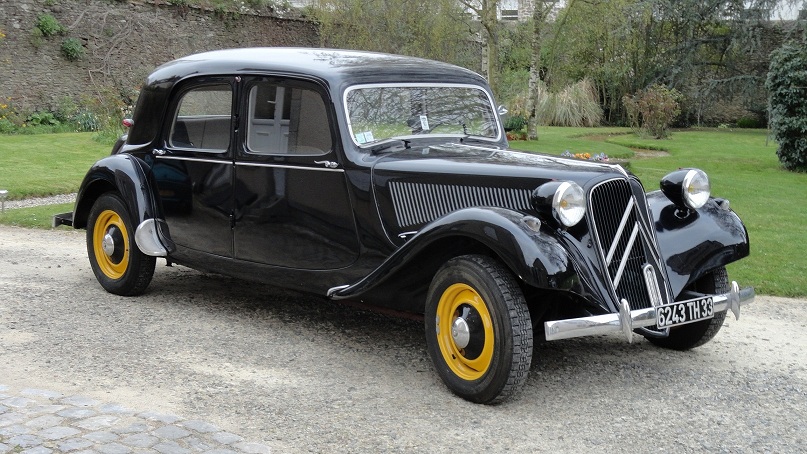

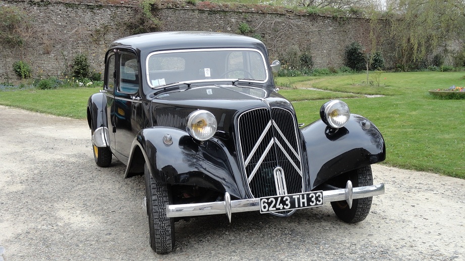

tiens voila des photos

Très belle voiture
En superbe état
Et le moteur ???
