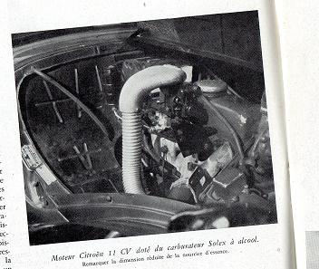

Peu de personnes ,apparemment,roulent a l'E85. :)
Par contre ,déjà en 1940(c'est loin..)de nombreuses traction ont roulé avec un mélange composé de 50% d'agrocarburant ( alcool..de betterave ..) et de 50% d'essence .
A noter qu'en 1925/26, 62 millions de kilomètres ont été parcourus par des bus de la STCRP,à PARIS, avec ce type de mélange (appelé aussi essence poids lourd..)
Revenons à notre 11 ,qui était équipée d'un carbu SOLEX spécial, et d'une petite bonbonne d'essence pure qui aidait au démarrage à froid.
CITROEN utilisa aussi un réchauffeur d'admission ...électrique..
Certains rabotaient même la culasse pour augmenter le taux de compression,car la voiture avait tendance à etre poussive et à oqueter.
Sur le fichier joint ,on voit bien le petit réservoir resemblant à s'y méprendre au réservoir de liquide de freins.
