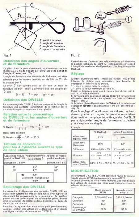

A tout les membres du forum, je vous présente une bonne et heureuse année 2012 .
Pour les histoires de cames :lol: , j'ai rcherché et trouvé cette DOC , conseils Ducelier d'avril 1971.
Le sujet à déjà été abordé sur de différentes pages de ce forum, je pense que là vous avez tout pour ne plus savoir.
J'en profite pour vous demander si vous avez la clé de réglage des allumeur Ducelier, je suis preneur. Référence :18.797.
J-Louis.

 Sujet du message: Re: réglage angle de came
MessagePosté: Mar 03 Jan, 2012- 17:55
Merci cet excellent document qui ne souffre d'aucune contestation possible . Ça nous change :)
