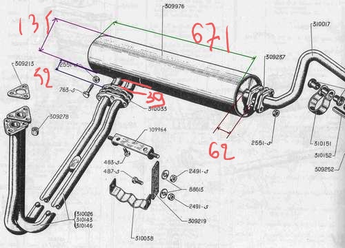

Effectivement avec ceux de 15 H il y a une différence.
J'ai un 15H neuf avec tuyau de sortie, je peu te donner des dimensions si cela peu te convenir, mais je ne saisi pas bien celles que tu souhaites. Avec ce plan , ça te conviendrais ?

Messages: 102
Longueur 671
Diamètre 135
Longueur bride sortie jusqu'au plan de joint 62
Longueur bride entrée partie supérieure 39
Diamètre des barres 25,30
Luc
 Sujet du message: Re: SILENCIEUX 15 SIX GREGOIRE
MessagePosté: Sam 27 Mar, 2021- 11:11
Messages: 102
Avec schéma
2011-12-17-Pot de 15 Citroen-.JPG [ 47.99 Kio | Vu 9229 fois ]
Luc
