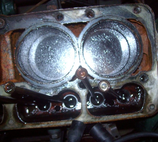

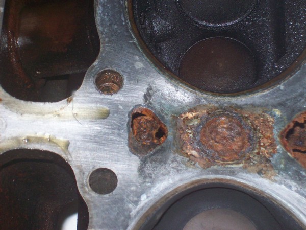

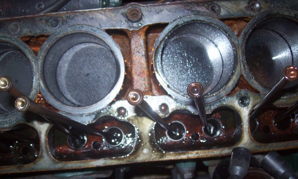

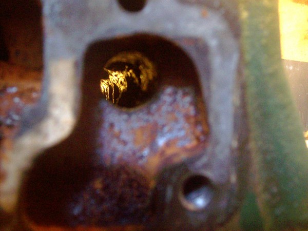

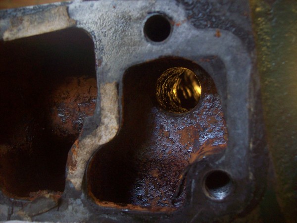

Les photos vous dirons pourquoi mon moteur monter en température .
le premier cylindre avec une pige sur le haut de la chemise et le font du blocs
16,5 cm
le deuxième 13 cm
le troisième 7,5 cm
le quatrième 3 cm
moteur complètement colmater :?
Dernière photo plus rien du tube a eau :?

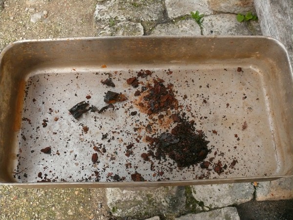

un grand nettoyage avec énormément de M.... un tube d'eau complet en matière !
et la je me suis fait un filtre pour tous finaliser que je retirai après quelque temps
