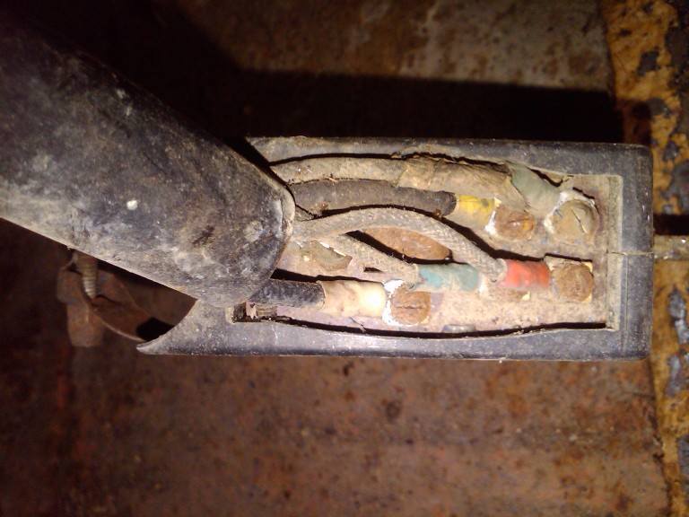

Bonjour Bergamon ,
Je joins un fichier qui montre que les fils du comodo sont bien dimensionnés pour l'éclairage d'origine ,(des générations de traction roulent et rouleront avec . :wink: )
Par contre ,si tu mets des relais pour les accessoires , ce qui semble judicieux vu la conso de certains (anti-brouillard, trompes,..etc..quoi d'autre ?), assure-toi des bonnes masses de ces derniers,et peut-etre peux-tu monter des fusibles pour te rassurer.
Pour l'alimentation ,il faut que tu testes les fils ,car des modifs peuvent etre faites au cours de la vie de ta 11 et il vaut mieux vérifier ,attention aux court-circuit ,violents en 6 v. :)
Bonne réparation.

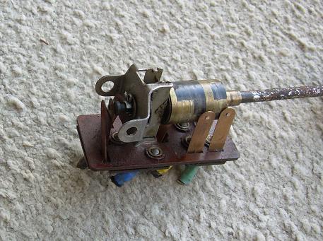

La bete décortiquée :
On sent la solidité ,la fiabilité, combien d'exemplaires ont été fabriqués ? Des millions .. :)
Je trouve marrante les 2 lamelles à l'avant ,contact des 2 avertisseurs d'origine,alternativement.
Quelle simplicité , :D

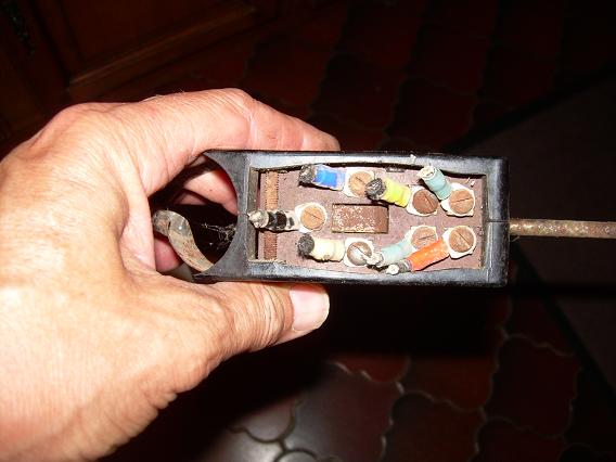

Pierre OK je fais ça ce soir car suis en ce moment avec Désirée et je vois que Tracjack dégaine plus vite que moi :twisted: :twisted: mais j'enverrai quand même MA PHOTO NA :D
 Sujet du message: Re: Relais électrique
MessagePosté: Mar 27 Sep, 2011- 22:33
Bonsoir, voici la photo , c 'est tout comme y dit Tracjack :lol:
Commentaire: couleurs fils comodo
IMG00282-20110907-1551 - Copie.jpg [ 110.9 Kio | Vu 14225 fois ]
Bon courage

Merci à tous pour vos réponses.
Grâce à vous, j'ai compris comment çà marche. Avec l'aide de mon metrix, j'ai fini par tout repérer et, comme il me semble que la partie mobile, celle qui est fixée à la tige de commande, n'a pas dû être modifiée, et sous cette réserve, je conclus que, en partant de l'alimentation qui serait le fil noir de la photo de Tracjack, et en tournant dans le sens des aiguilles de la montre, on aurait, dans l'ordre :
- Un avertisseur (gros fil bleu)
- les Phares (gros fil jaune)
- les Codes (gros fil vert)
- les lanternes avant ( fil fin rouge)
- les lanternes arrière ( fil fin bleu, (ou vert ?))
- l'autre avertisseur (gros fil blanc)
Je ne sais pas si les avertisseurs tires beaucoup d'intensité.
par ailleurs, je renouvelle ma question concernant les bornes d'entrée et de sortie de l'ampèremètre. Je ne pense pas que ce soit bien grave de me tromper, mais...
Merci à tous
xavier

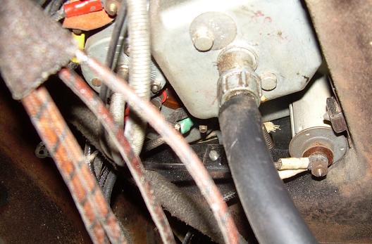

MessagePosté: Mer 28 Sep, 2011- 14:25
Je me suis allongé sous le volant pour la photo et n'arrivais plus à sortir ! :lol:
Comme tu vois le fil vert est branché(sur ma 11/51 ) sur la borne la plus basse quand l'amperemetre est en place.
A+
amperemetre.jpg [ 81.59 Kio | Vu 14182 fois ]

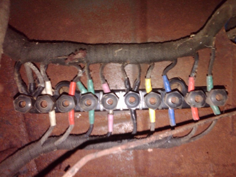

MessagePosté: Mer 28 Sep, 2011- 19:31
Bonsoir , Bergamon voici la photo du raccordement des fils sur le tablier derrière le compteur pris sur ma 11B qui me sert de banque d'organes :D
