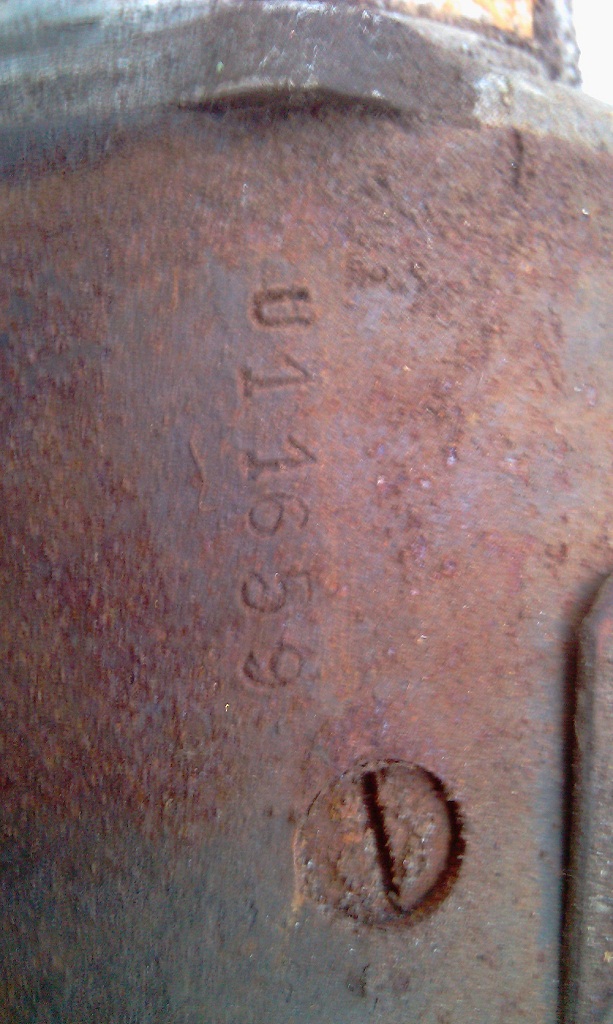

Bonjour, je voudrais savoir comment déterminer la marque de mon démarreur de 15, car sur ce dernier à part un marquage de 6 numéros, il n'y a aucune indication quand au fournisseur.

D'après ma revue , il est marqué que la 15 à un démarreur ,soit de marque Citröen ,Ducellier 414 , ou Paris-rhone D11 B , à mon avis les 2 derniers sont surement marqués , donc , tu as peut-etre un "Citroen" ... :)
Les propriétaires de 15 vont te répondre si je me plante ! :D ...Onzamalle ??

Le mieux, et le minimum, seraient de mettre une photo et de préciser le n° marqué ?

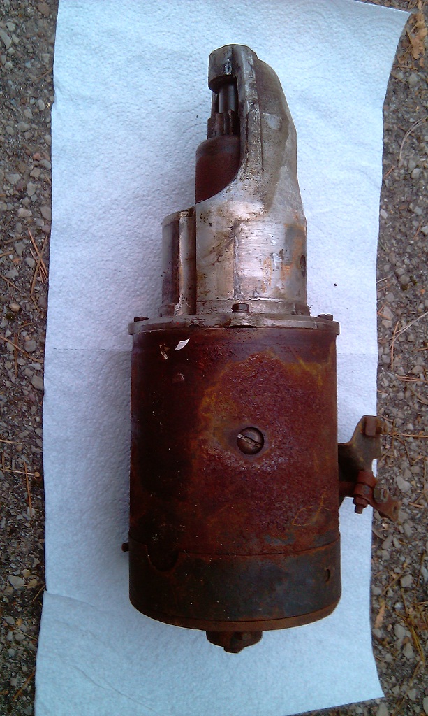

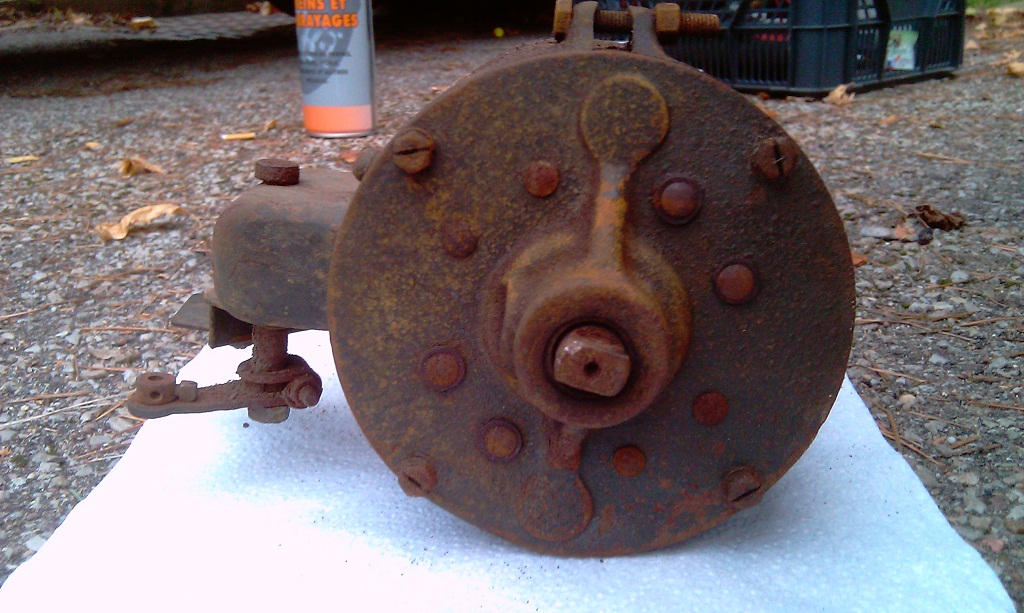

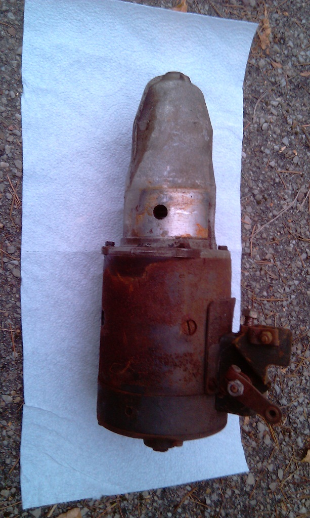

comme promis voici les photos !!

Pour moi, c'est un Citroën, le modèle avant 12/1953.
Vu le lanceur, c'est un post septembre 1947.
