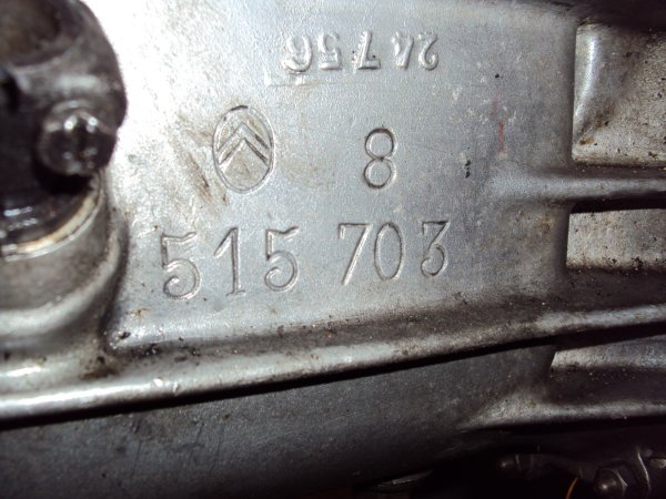

Quatre numéros d'identification sur une de mes boîtes de 56 :
Commentaire: Côté gauche
Dsc00414_w6.jpg [ 59.54 Kio | Vu 9674 fois ]
Commentaire: plaquettes sur le côté droite
Dsc00413_w6.jpg [ 77.35 Kio | Vu 9600 fois ]
Commentaire: Couvercle
Dsc00416_w6.jpg [ 70.39 Kio | Vu 9641 fois ]

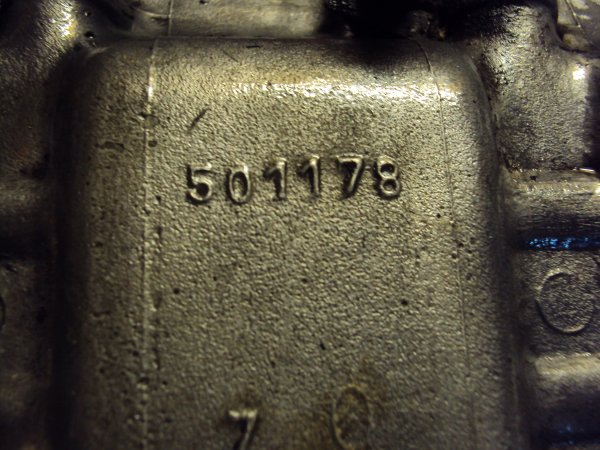

Ne pas oublier que les références des pièces sont également marquées dans la fonderie.
Par ex, 501178 est la réf du couvercle de boite.

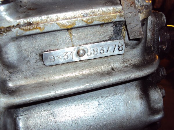

bonsoir
on vient de me donner une boite de vitesse
je vous mes les N°la petite plaquette allu coté gauche 9x31 243881
et coté gauche 715 703 16 11 49
est elle de 49
merci
 Sujet du message: Re: boite a vitesses
MessagePosté: Dim 23 Oct, 2011- 19:20
Messages: 1025
Il est même probable que ses carters aient été fondus le 16 novembre 1949 !
