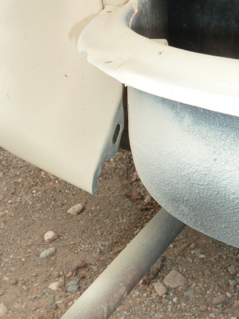

Un propriétaire de 11 BL pourrait-il me dire si cette configuration est normale ? Il me semble que mes ailes arrière ne sont pas d'origine puisqu'elles ne suivent pas le contour de la cuvette de la malle. Et il y a visiblement le trou dans la tôle pour passer un boulon.
Pourtant, j'ai une paire d'ailes de rechange qui ont la même découpe.
Par ailleurs, le tableau de bord est bleu, tous les éléments de carrosserie intérieurs sont gris. et les roues vaguement beiges. Je pense que ce sont les couleurs d'origine de la voiture. Quelqu'un connait-il les références de ces peintures ?
Merci
xavier
Commentaire: Ailes arrière 11 BL
P1020052.JPG [ 161.1 Kio | Vu 4861 fois ]

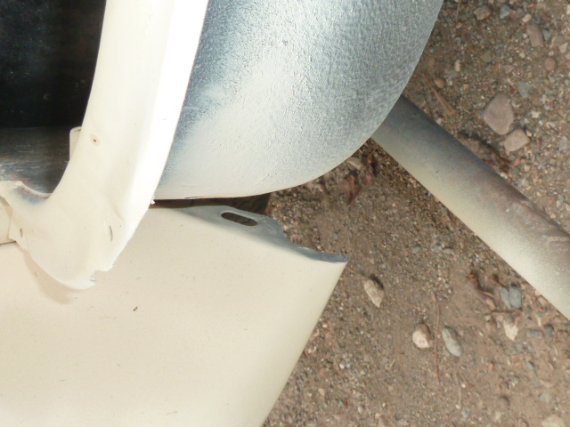

Pardon pour cette photo de travers ! La même dans le bon sens.
Xavier
P1020052.JPG [ 146.01 Kio | Vu 4849 fois ]

Pour moi, rien d'anormal.
Ces ailes sont recouvertes par la tôle de la jupe arrière (803522) qui manque sur l'image.

Merci, Pierre
Effectivement, on ne voit plus rien maintenant que j'ai remis la tôle 803522. mais il reste que j'ai l'impression d'un bricolage et je me demande si ces ailes ont bien été fabriquées pour cette voiture. Mais c'est, comme tu dis, sans importance pratique.

Ces ailes arrière sont d'un modèle avant 52... sur ma 56, les pliures en bout d'ailes sont supprimées. Je suis allé voir ce matin.
Pas bien grave...
