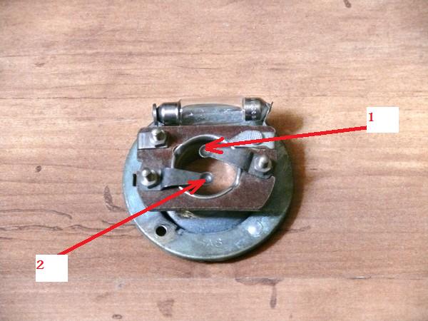

bonjour
ou s'instale le fil des phares et des codes ? merci
P1070323.JPG [ 55.19 Kio | Vu 3849 fois ]
 Sujet du message: Re: connection des phares
MessagePosté: Dim 03 Juil, 2011- 18:06
Là, Laurent, pas d'autre moyen que d'essayer...
Tu places l'ampoule Bilux dans son support, (attention aux détrompeurs) et tu testes sur quelle borne vont les codes etc. :mrgreen:
MessagePosté: Dim 03 Juil, 2011- 20:49
bonsoir pierrre
merci bien
après les essai
le n°1 phare
" n° 2 code
MessagePosté: Lun 04 Juil, 2011- 06:44
Inscription: Jeu 05 Mai, 2011- 12:35
Messages: 10
salut ..
pour le code , c est le fil avec la cosse de couleur verte
pour le phare , c est le fil avec la cosse de couleur jaune
pour la veilleuse , c est le fil avec la cosse de couleur rouge .
j espere ne pas m etre trompé , si c est le cas que quelqu un corrige ..
bonne journée .
Gilles
