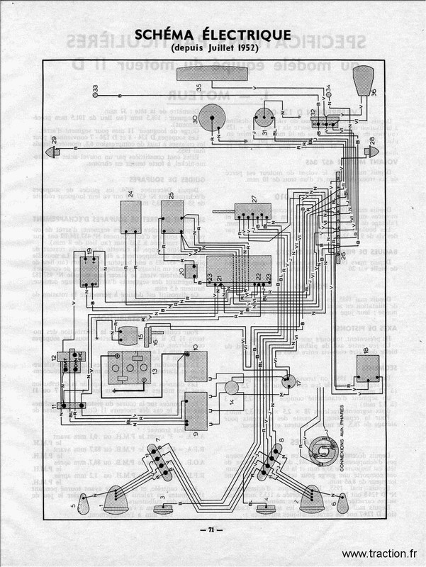

bonjour
quel serai les fil pour les codes rouge ou jaune sur le commodo
merci

code = vert.
phare = jaune.
veilleuse ou lanterne = rouge.
Au commodo , aux borniers AV comme dans les phares.
