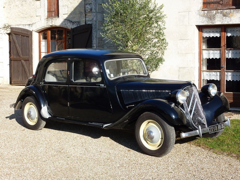

Commentaire: Dans la cour de la maison
Traction Bonnin (2) [800x600].JPG [ 200.89 Kio | Vu 12273 fois ]

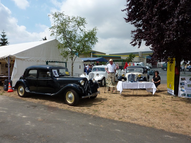

Commentaire: A la foire de Ruffec
P1070707 [800x600].JPG [ 171.54 Kio | Vu 12176 fois ]

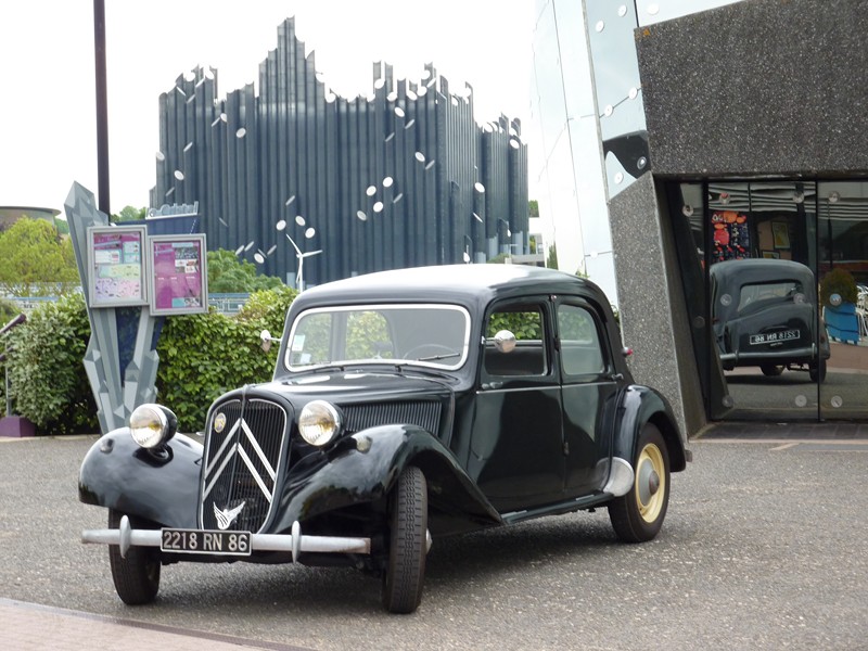

Commentaire: La Traction au Futuroscope.
P1070328 [800x600].JPG [ 148.66 Kio | Vu 12190 fois ]

Merci pour ces images, et félicitations! Ta Traction est superbe!!! :D
