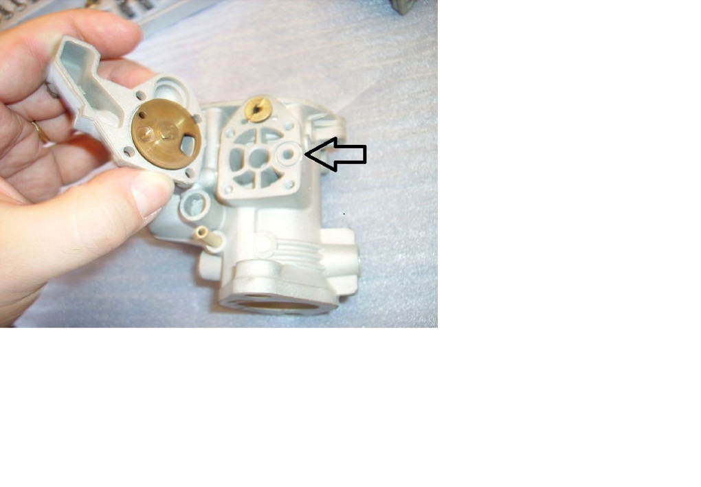

bonjour a tous, je viens de monter un carbu 32 pbic sur ma 11 B de 1954 et je constate une fuite au niveau du starter, voir photo ci-jointe (flèche indicative). Est-ce normal ? Je possède un autre carbu qui n'a pas cet orifice et donc pas de fuite, quelle est la différence entre les deux modèles ? Merci, à bientôt sur la route.

Il y a eu des évolutions très importantes dans la vie des carburateur 33 PBIC. Les trous, ou leur absences, sont les évolutions. Par compte, la glace qui vient en appuis n'est certainement pas identique.
Voila pourquoi chaque carbu doit être monté avec les pièces qui correspondent pour une utilisation optimum .
Certain récupérer tout un tas de carbu et font des assemblage, je dirait très fantaisistes, pour certain, ça marche ! pour d'autres ça cour !
Enfin chacun fait ce qu'il veut.
