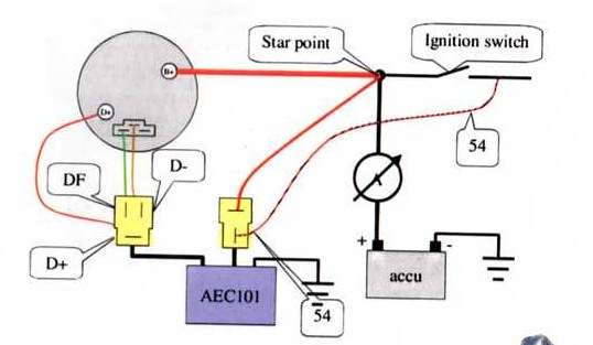

bonjour
c'est quoi le star point ? un peut perdu avec l'ancien branchement ! ou mettre le voyant
le D- c'est c'est la cosse a côté du fil rouge :?:
img034.jpg [ 41.62 Kio | Vu 3338 fois ]

Bonjour Borussia
C'est pas la borne d'exitation par hazard?

Complètement différent du mien...
Pour moi, c'est l'alimentation, qui va sur la borne principale
L'excitation devrait être "DF", petit fil à gauche.

c'est une photo copie de ce qui est fourni
je vient de regarder sur l'ancien régulateur il est marquer BAT je pense que Sart point sa doigt être sa :?: sa fait un branchement de trois fil ensemble :?:
