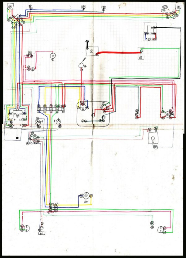

mais jai une autre question sur le faiseaux elec des phares sur le plan il y a trois couleur le rouge , le vert le jaune pouvez vous me dire a quoi correspont chaque couleur
par exemple rouge veilleuse ?
car jai fait un teste est sa ne vas pas les feux de position rest en code ou il s'etaigne ou alor jai un probleme au niveaux du comodo a mon avis
rouge veilleuse
vert croissement
jaune route ?
merci de votra aide ;)

D'origine, les positions s'éteignent à l'avant, quand on passe en feux code ou route...
Le commodo comporte deux bornes pour les positions, une pour l'avant, l'autre pour les feux arrières, qui eux, restent évidemment allumés.
Il suffit de déplacer le fil destiné aux positions avant sur la borne de ceux de derrière.
Cette modification est obligatoire en Suisse où les positions doivent toujours rester allumés.
Quant à reconnaître le fil des codes à l'avant, une lampe témoin suffit... :wink:

Oui mais le probleme c est que je me suis perdu avec le commodo si quelquun pourait me donner l'ordre de cablage du commodo avec ces couleurs et sa correspondance code .... et bien sa me ferai gagner du temps car je suis perdu (
je sais j'en demande bcp ;)

Je ne sais plus qui nous avait dessiné çà...
Merci à son auteur.... :wink:
schema_electrique_m.jpg [ 85.41 Kio | Vu 6345 fois ]

Merci mais tou es cabler deja ;)
le truc c'est de savoir a quoi corresponde les couleurs une fois arriver dans le phare
car quand je fait des teste avec les lamps je pette les plombs car une fois c est les route qui s allume a la place veilleuse vis versa
le mieux c'est que je puisse recopier sur quelqun directement du commodo au plo de l'ampoule .
de toute facon on ne peut pas se tromper dans la mannier de brancher la partie mobile du commodo ?
merci de votre aide

As-tu bien fait attention a tes prises de masse ? C'est très important. :)
 Sujet du message: Re: Tjr besoin d'aide mais pour l'allumeur
MessagePosté: Dim 17 Avr, 2011- 18:18
Je ne comprend pas ton problème...
Sur le schéma tu as les couleurs au départ .... et à l'arrivée.
Si maintenant tu as des inversions... eh bien... tu changes la cosse de place dans le phare et basta :wink:
...Comme le précise bien Tracjack, attention aux masses.
En absence de masses, le retour du courant peut se faire par les filaments d'ampoules, et çà allume tout, mais plus faiblement.
