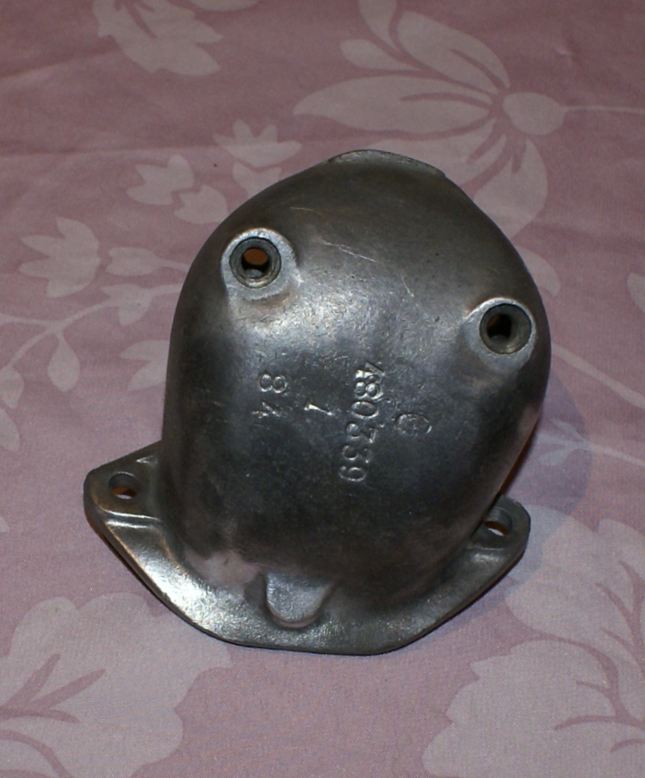

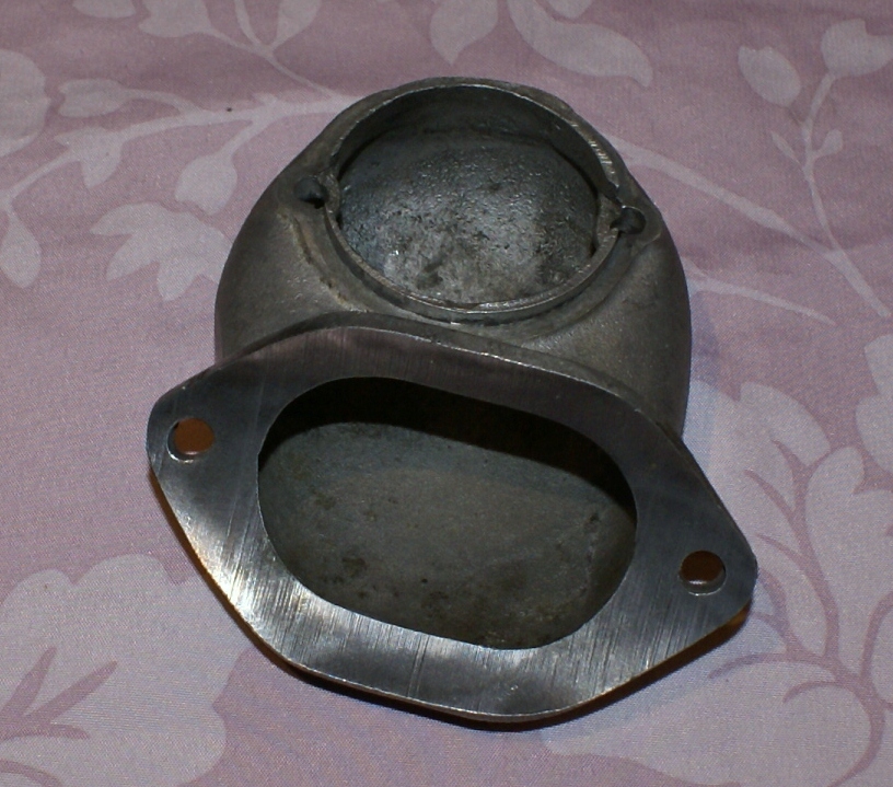

C'est çà que tu cherches ? :?
Il n'est pas gravé la même référence !!! 8)
DSC07022.JPG [ 314.45 Kio | Vu 8557 fois ]
DSC07023.JPG [ 355.85 Kio | Vu 8552 fois ]
Bonne soirée à toi
andré

MessagePosté: Mar 27 Nov, 2012- 08:53
Bonjour andré
Oui c'est ça :D
Éric

MessagePosté: Mar 27 Nov, 2012- 10:41
Messages: 155
Localisation: Pas de Calais
Je te propose un échange si tu es d'accord... :P

MessagePosté: Mar 27 Nov, 2012- 13:45
Le filtre contre la fameuse pièce ??? :lol: :lol: heu non c'est bète ça ne sert a rien :?
 Sujet du message: Re: filtre à air
MessagePosté: Mar 27 Nov, 2012- 14:33
Messages: 155
Oui, un échange :wink: ...
C'est étonnant ? :shock:
