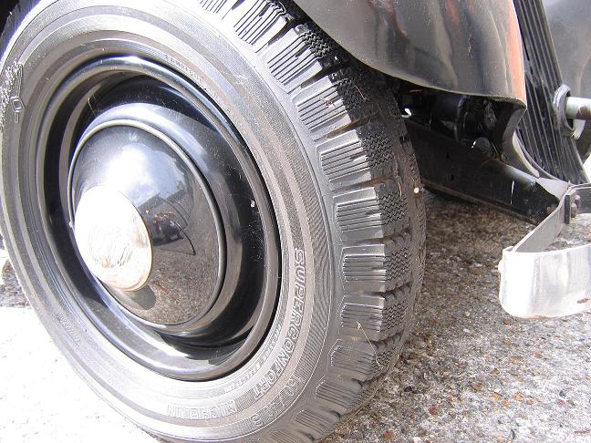

Bonsoir.
Ma BL de 1937 était équipée d'origine en 150 x 40
Traction 11 BL 37 003AA.jpg [ 88.91 Kio | Vu 9364 fois ]
Aujourd'hui pour quatre dimensions il n'y a de refabriqué que 2, à savoir
130/140 x 40 et 150/160 x 40.
Pour une légère je conseille vivement les plus petits, la voiture est beaucoup plus fine et surtout moins haute.
Attention au prix ..............bon courage.

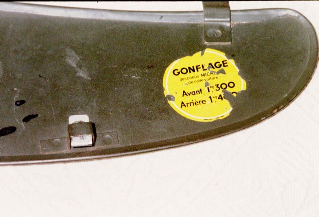

Bjr les amis,
je n'ai pas d'avis sur le choix de la monte mais j'ai la référence d'époque pour la pression relevé sur des autocollants jaunes ronds qui indiquent la pression de gonflage des pneus Michelin 140/40 et 150/40.
Dans le cas présent c'est une porte de boite à gants de 7 C 1937 vert Olive ....
amitiés
Bertrand

 Sujet du message: Re: Dimension Pneumatiques
MessagePosté: Ven 25 Mar, 2011- 18:19
Bonsoir Bertrand.
Moi j'avais aussi cette étiquette sur la boite à gants de la 37.
Personnellement je ne conseille pas ces pressions.
Moi je m'étais 2 kg partout.
Même si les pneus ont le même aspect la conception reste très différente.
Pour Hervé attention au démontage et remontage il y a une technique bien particulière.
Il y a dans la jante un genre "cavité ".... pour mettre le flanc du pneu.
MessagePosté: Sam 26 Mar, 2011- 12:12
Inscription: Mar 30 Oct, 2007- 19:48
Messages: 76
Localisation: temse - belgique
Salut Bertrand,
OK, je ne suis pas le meilleur photographe, mais j'ai aussi une voiture de 1936 avec cette étiquette.
URL=http://img263.imageshack.us/i/gonflage.jpg/][IMG]http://img263
Ciao
le vrai bruit d'une traction c'est celui d'une 11, mais une 15...ça ronfle!
MessagePosté: Sam 26 Mar, 2011- 12:48
Bonjour Meno,
merci pour ce témoignage avec photo.
cela fait 4 macarons de recensés ! Un de 1935, un de 1936 et 2 de 1937.
à suivre
amitiés
