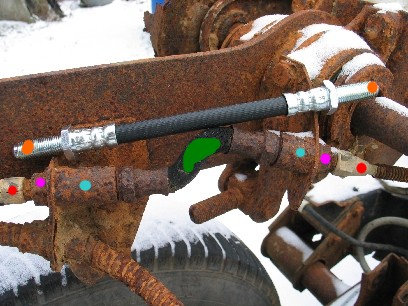

Pierre,
De ce modèle, il y en a de 3 longueur déférentes, suivant la provenance.
a/ longueur hors tout , écart de 15 mm.
b/ longueur de caoutchouc, écart de 10 mm
c/ longueur de la partie filetée, écart de 12 mm
Pour le remplacement procéder comme décrit ci dessous.
1/mettre l'AR sur chandelles et déposer les roues AR, c'est plus facile, mais peu se faire sur un pont sans dépose des roues.
2/dévisser les 2 écrous (point rouge) du tuyau venant du maître cylindre, et celui allant vers les cylindres de roues.
3/ enlever les 2 écrous (point rose) les récupérer avec les 2 rondelles grovers.
4/ les 2 pièces (point bleue) et le flexible (point vert) à supprimer.
5/ installer le nouveaux flexible en l'engageant a la place de la pièce (point bleu), puis mettre une rondelle et un écrou et bloquer. Ensuite fixer le tuyau venant du M-C au (point orange), serrer le raccord.
6/ faire de même pour l'autre extrémité, coté cylindre de roue.
6/ purger les 2 cylindres de roues AR.
Jean-Louis.

Un grand merci pour ce mode d'emploi, Jean-Louis... Ces deux flexibles sont destinés à la 15... ces conseils me seront précieux le moment venu. :)

Hé bé les amis si ça ce n'est pas une super chouette explication, avec mode d'emploi précis et tout et tout, ça sent le vécu non? :lol: :lol: Merci Jean Louis, c'est super, mieux que le modèle. :D :D on a l'impression d'avoir déjà fini...
