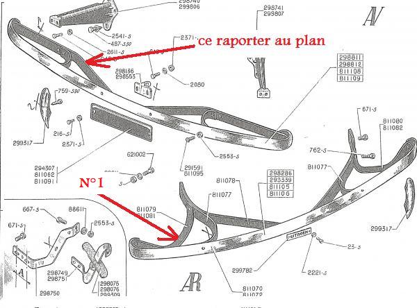

bonsoir
je fait appel a vous s'y vous pouvez me donner les dimension du support AV et une dimension AR
car j'ai que quelque morceaux . je suis partis c'est aprés midi sur le continent me prendre de la ferraille ; car je vais me faire les morceaux qui manque .
Pour le n° 1 pouvez vous me faire un plan et une photos je veux que le morceau 811079
merci d'avance.

Bonsoir Borussia.
Cette pièces est simple et compliquée à la fois...
Elle est tordue à 90 degrés et de forme recourbée.
J'irai en faire une photo sur ma BL si çà peut te rendre service.
Salutations

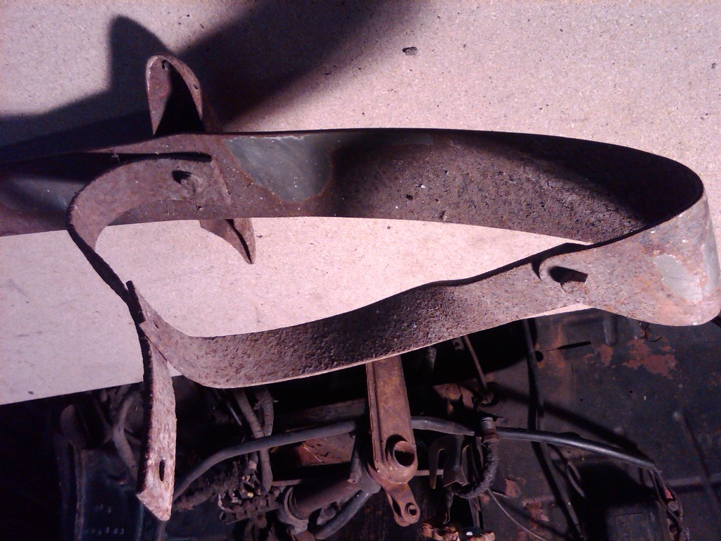

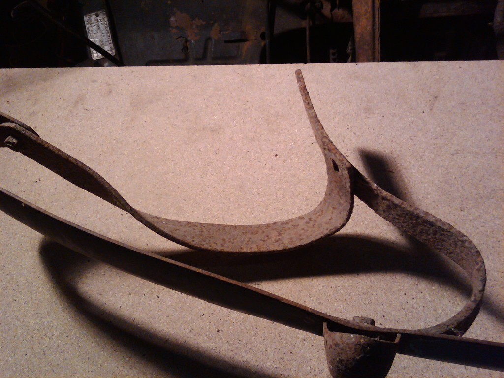

MessagePosté: Dim 27 Fév, 2011- 15:56

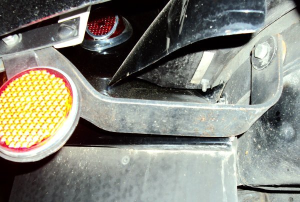

Bonjour Borussia.
Deux images sensées te donner une idée des courbure de la"bête"... :)
Dsc00305_w6m.jpg [ 65.23 Kio | Vu 9095 fois ]
Dsc00308_w6m.jpg [ 42.38 Kio | Vu 9045 fois ]
 Sujet du message: Re: pare chocs
MessagePosté: Dim 27 Fév, 2011- 18:58
bonjour
super ! merci pierre
et pas bien compliquer :!:
merci aussi Philippe j'attend les cotes pour faire tous sa .

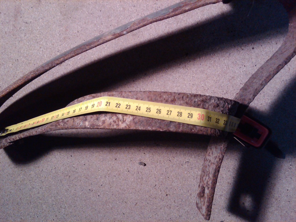

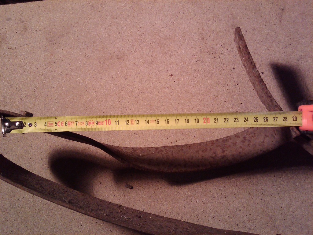

MessagePosté: Dim 27 Fév, 2011- 19:19

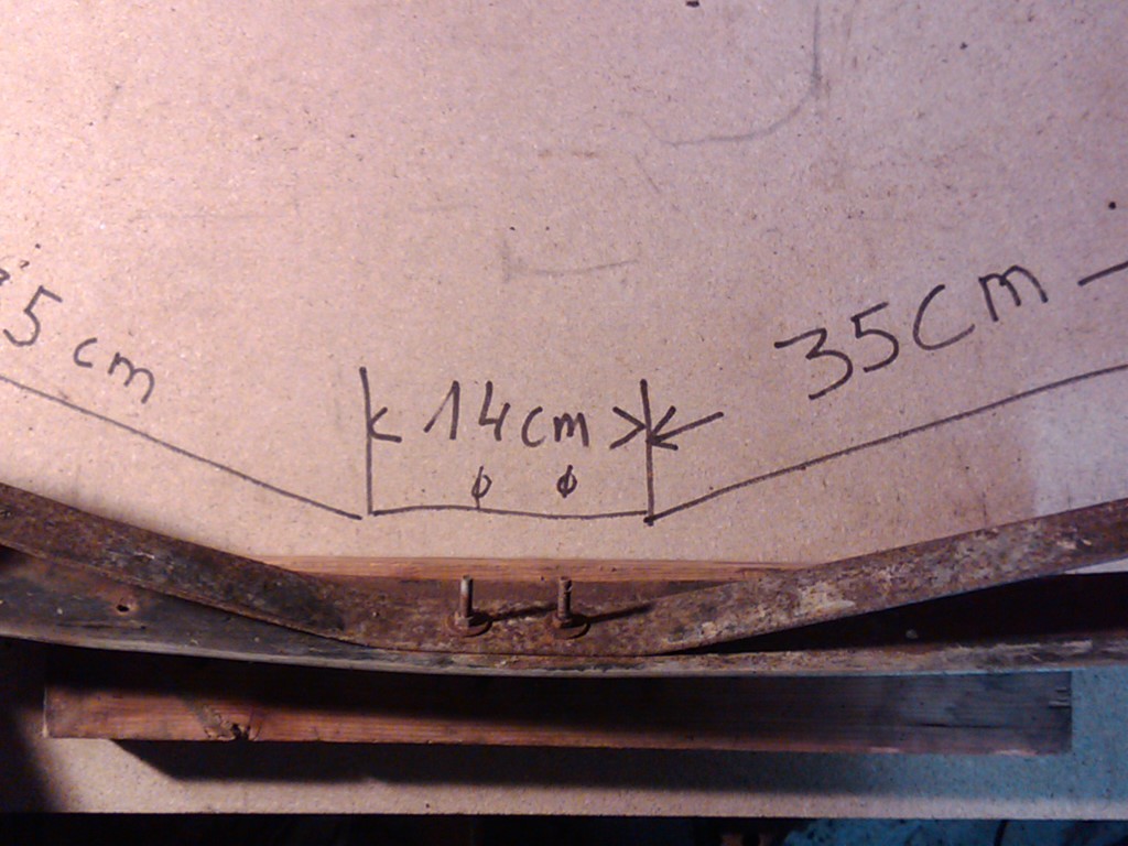

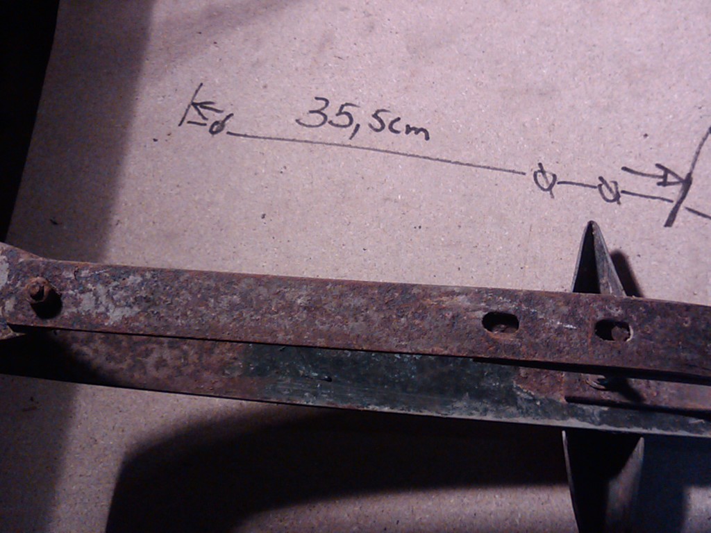

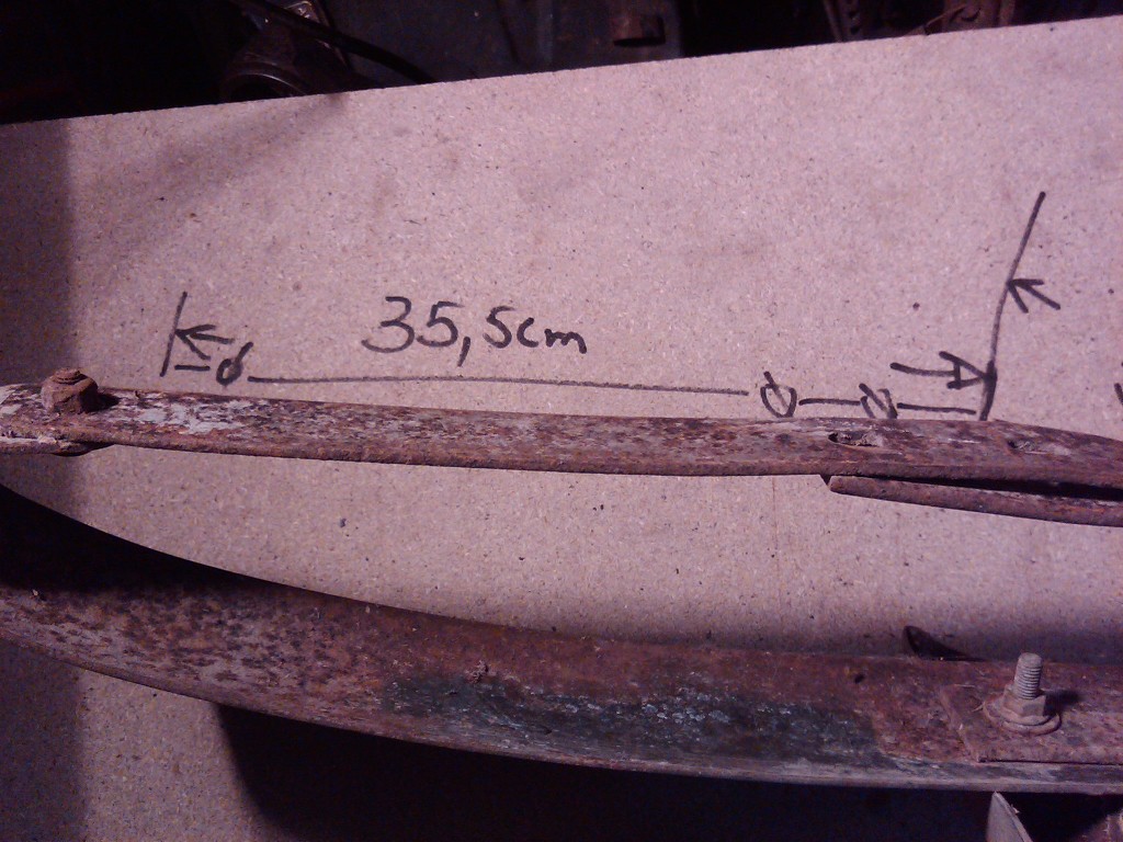

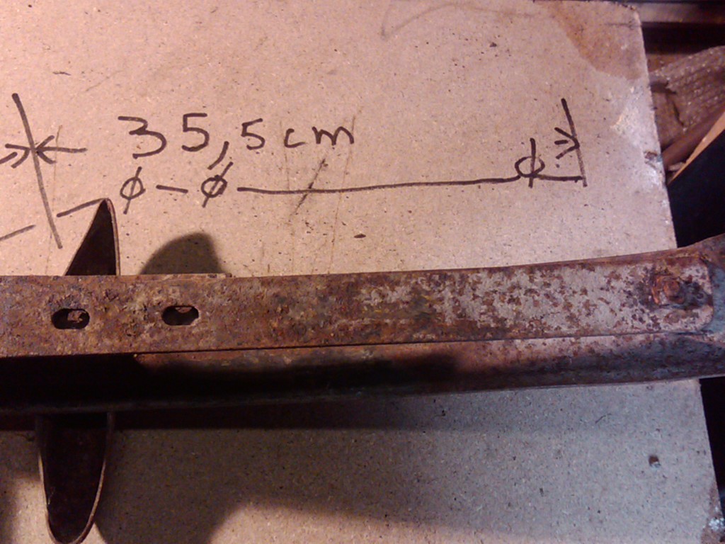

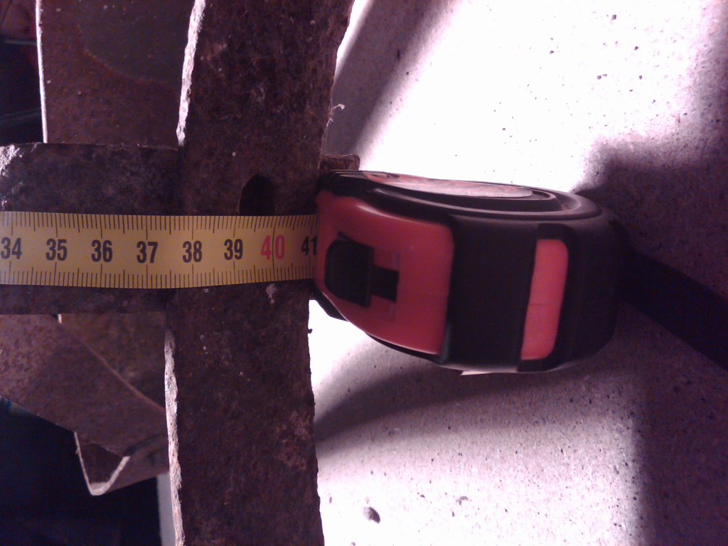

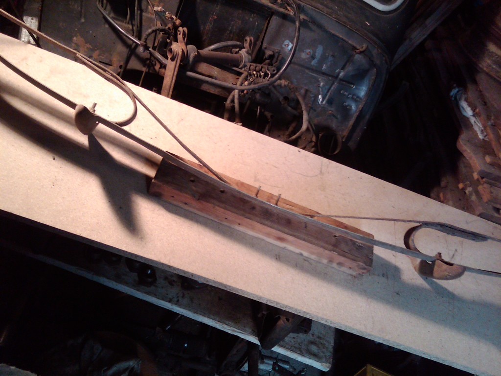

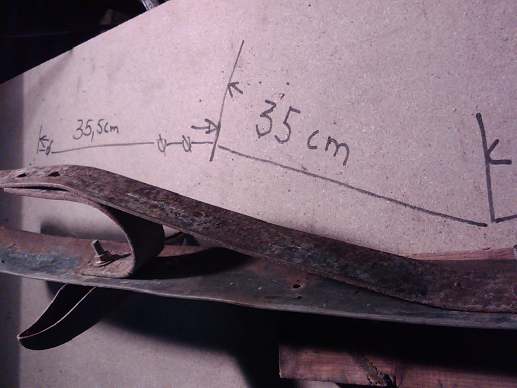

Borussia, voici les photos et cotes, les pare chocs ayant souffert je ne donne pas d'angles, à toi de voir.
IMG00228-20110227-1727 - Copie.jpg [ 205.28 Kio | Vu 7785 fois ]

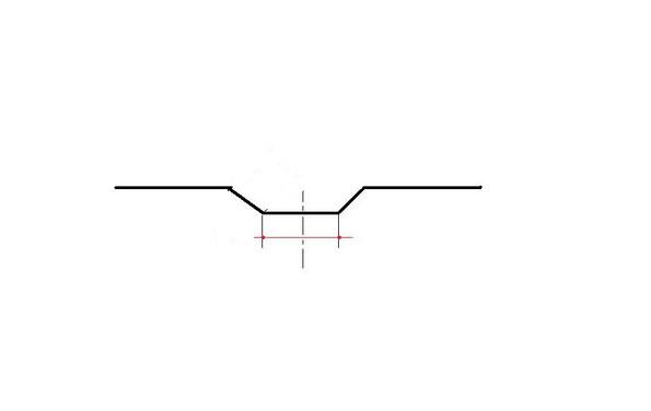

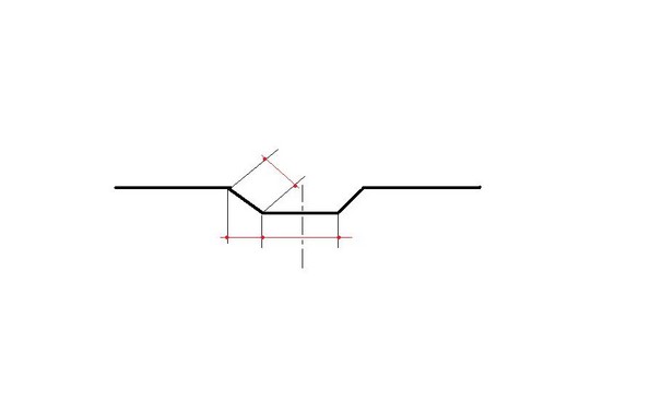

MessagePosté: Dim 27 Fév, 2011- 19:38
peut tu aussi me donner cette cote
et la sa sera tous :!:
file.jpeg [ 5.85 Kio | Vu 9014 fois ]
MessagePosté: Dim 27 Fév, 2011- 19:41
Fausse manip, j'ai le mauvais clic, du mulot
IMG00233-20110227-1730 - Copie.jpg [ 161.62 Kio | Vu 7828 fois ]
IMG00232-20110227-1728 - Copie.jpg [ 163.53 Kio | Vu 7782 fois ]
IMG00231-20110227-1728 - Copie.jpg [ 160.71 Kio | Vu 7794 fois ]
IMG00234-20110227-1731 - Copie.jpg [ 182.36 Kio | Vu 7781 fois ]
IMG00227-20110227-1722 - Copie.jpg [ 169.58 Kio | Vu 7783 fois ]
IMG00226-20110227-1719 - Copie.jpg [ 206.89 Kio | Vu 7754 fois ]
Commentaire: ajouter 1 cm
IMG00225-20110227-1719 - Copie.jpg [ 152.23 Kio | Vu 7749 fois ]
IMG00224-20110227-1718 - Copie.jpg [ 228.6 Kio | Vu 7750 fois ]
IMG00222-20110227-1715 - Copie.jpg [ 211.33 Kio | Vu 7783 fois ]
IMG00221-20110227-1714 - Copie (3).jpg [ 184.72 Kio | Vu 7736 fois ]
Voila j'espère qu'avec ça tu y arrivera, sans quoi demande.
Bon courage. :D
