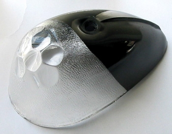

Je pense que la réglementation sur les clignotants n'est pas rétroactive. Si d'origine ta voiture avait des clignotants blancs, tu peux laisser des clignotants blancs. Si elle n'avait rien, tu peux rester ainsi (c'est mon cas avec ma 49)

Sur la mienne, les clignoteurs avant sont blancs, avec des ampoules blanches, comme ceux-ci :
cligno_1143162b.jpg [ 57.57 Kio | Vu 4590 fois ]
les mêmes cabochons existent aussi en orange :
cligno_1648787s.jpg [ 17.25 Kio | Vu 4685 fois ]

Moi j'ai remis des blancs à l'avant et des rouges sur les côtés à l'arrière. Contrôle technique sans remarque là-dessus. (11 BL de 1953)
