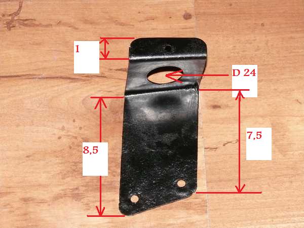

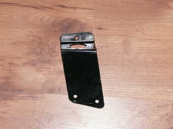

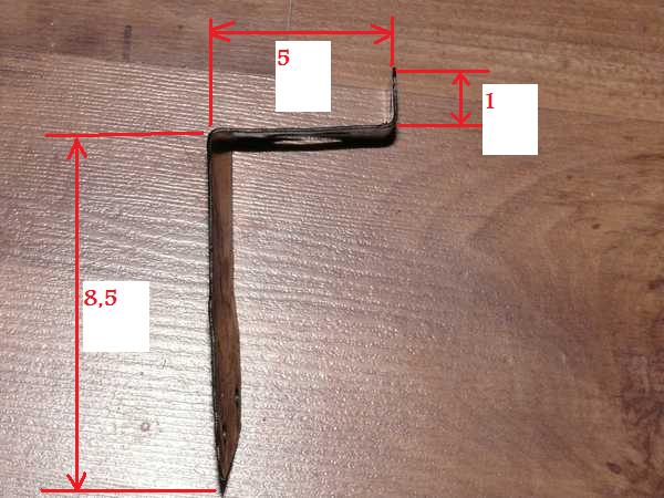

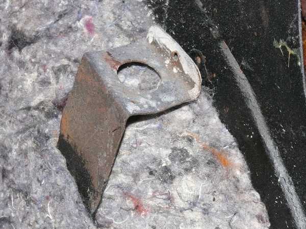

voila Philippe en même temps sa ma permis de les refaire car il y a un peut de corrosion et tordu et les fixation a revoir
Commentaire: avant démontage
P1050619.JPG [ 69 Kio | Vu 2802 fois ]
Commentaire: après nettoyage
P1050625.JPG [ 54.96 Kio | Vu 2790 fois ]
Commentaire: dimension en cm
P1050624.JPG [ 53.88 Kio | Vu 2771 fois ]
P1050626.JPG [ 62.79 Kio | Vu 2803 fois ]

Super, merci Borussia pour les cotes, au bolot maintenant
