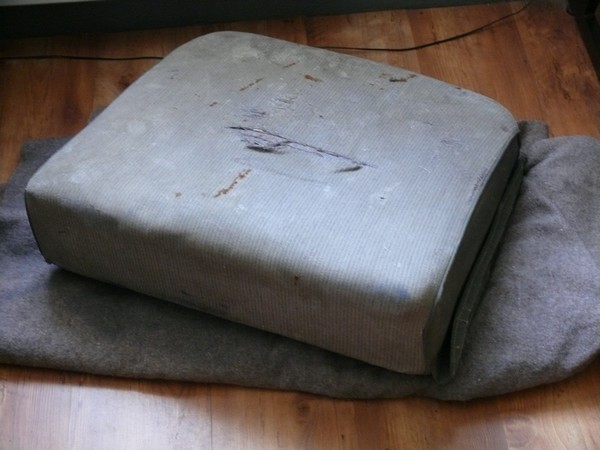

bonjour

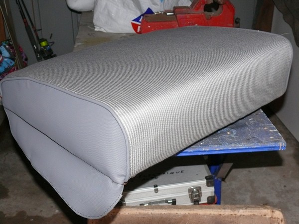

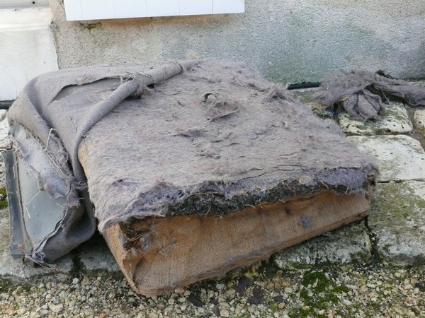

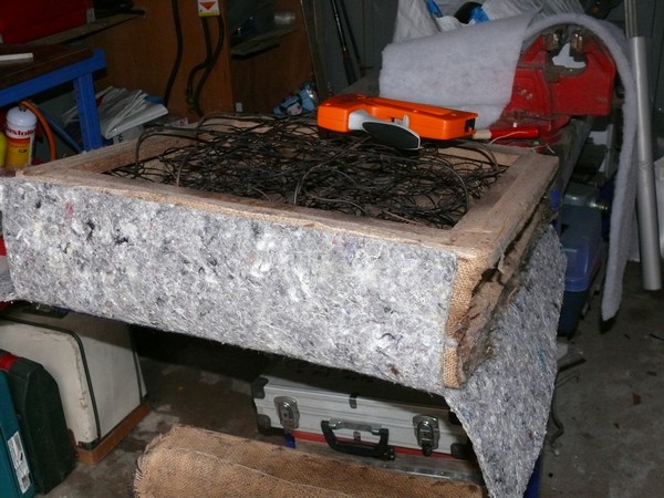

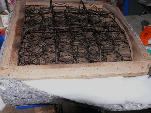

premier jour de congé ; je me fait une assise sa se passe pas trop mal a mon goût :P
les assise et le siège AR est en bonne état sur les ressort la boiserie
P1050515.JPG [ 83.47 Kio | Vu 10153 fois ]
P1050517.JPG [ 131.63 Kio | Vu 10120 fois ]
P1050518.JPG [ 113.75 Kio | Vu 10168 fois ]
P1050519.JPG [ 99.74 Kio | Vu 10169 fois ]
P1050521.JPG [ 98.94 Kio | Vu 10167 fois ]

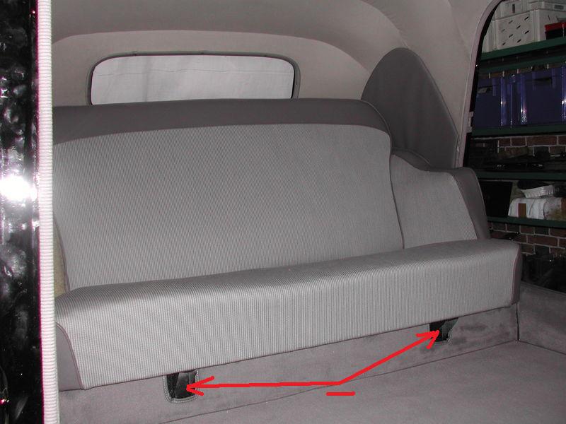

J'ai une question a poser au connaisseur .
Je n'est pas de fixation pour le siège AR comme sur la photo.
Comment le siège peut tenir :roll:
c'est une C a moin que certain model en avait pas :?: :idea:
cet photos n'est pas ma traction :?:
photo124pa6.jpg [ 69.32 Kio | Vu 10219 fois ]
 Sujet du message: Re: moquette
MessagePosté: Lun 13 Déc, 2010- 19:08
Si tu n'utilises pas ta voiture en version commerciale, il te faudra en fabriquer... ou trouver une autre solution pour tenir cette assise...
...en fait il ne s'agit que de deux doigts d'à peine 2cm.
Salutations

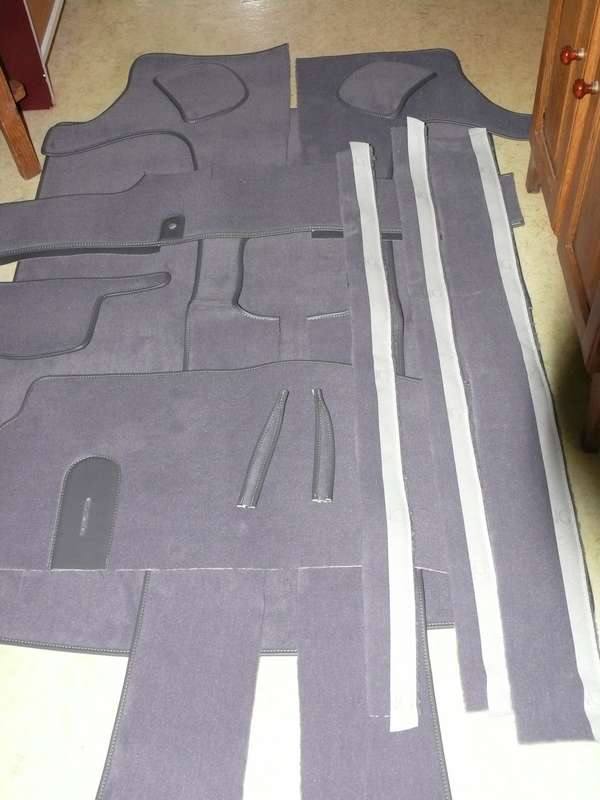

MessagePosté: Sam 18 Déc, 2010- 19:35
bonsoir a tous.
Et bien voila du boulot en perspective :)
la moquette a étais faite sans découpe des strapontins .
du très beau produit :!:
je vous mettrai demain les photos de la banquette AR et du siège passager que j'ai fini c'est tous beau :P :P
