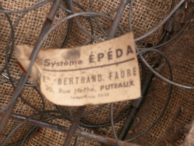

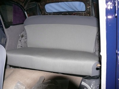

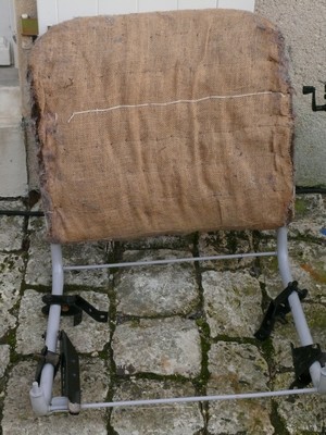

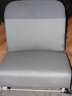

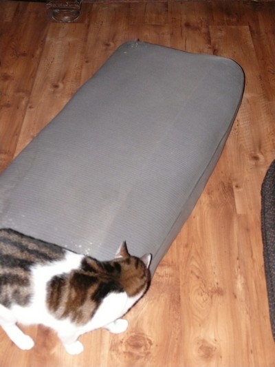

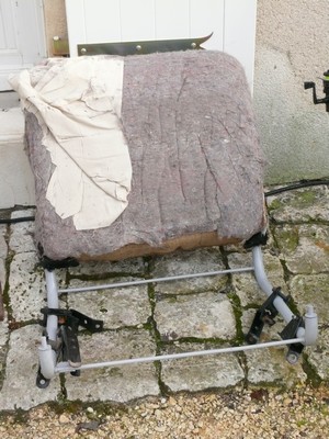

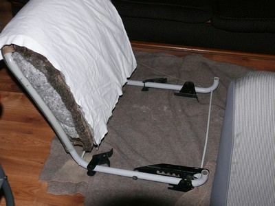

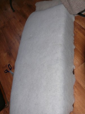

Cet aprés midi je me suis remis sur les sièges .
J'ai aussi vue une étiquette d'époque , que je vais laissé sur l'arrière 1953 et la voiture est de 55 :roll:
Il me reste quelque couture a faire pour tendre le tissus
Et demain c'est le démarrage du moteur :P
J'ai refais joint de culasse rodage soupape les piston chemise non rien , aucune usure
les chemise on étais contrôler a main lever en passent le doigt sur la fin de course des piston et la on sans bien si il y a de l'usure . on pousse aussi les piston pour voir le jeux latérale et la on peut déterminé l'usure de la segmentation .C'est toujours comme sa que j'ai fais sur les ancienne mécanique ; et que j'ai appris des combine de toute sorte avec les ancien est que je salut au passage :wink:
P1050596.JPG [ 67.38 Kio | Vu 5688 fois ]
P1050594.JPG [ 61.71 Kio | Vu 5700 fois ]
P1050595.JPG [ 58.58 Kio | Vu 5709 fois ]
P1050524.JPG [ 60.26 Kio | Vu 5684 fois ]
P1050600.JPG [ 42.67 Kio | Vu 5703 fois ]
P1050527.JPG [ 55.51 Kio | Vu 5714 fois ]
P1050531.JPG [ 33.45 Kio | Vu 5711 fois ]
P1050588.JPG [ 55.11 Kio | Vu 5697 fois ]
