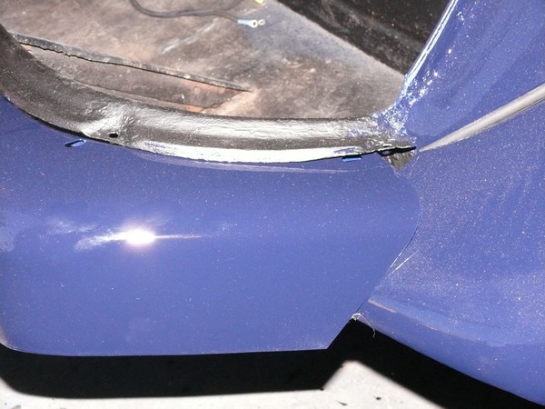

j'ai voulu mettre la jupe AR et je me heurte a un souci de forme
faut'il meuler la jupe pour quel s'ajuste a l'aile AR car la sa ne vas pas du tous
même en l'installant sous le rebord du coffre
merci pour votre aide :!:

Pourrais-tu faire une photo de l'ensemble de l'arrière...
Difficile de répondre avec ce que l'on peut voir ci-dessus.
Deux questions...
Tu n'avais pas fait de montage "à sec" avant de peindre ?
Cette tôle arrière est une pièce neuve ?

Bon courage si il s'agit d'une refabrication française :) J'en ai acheté deux .. aucune ne se montait. Au final j'ai repris celle d'origine que j'ai redressé ... il n'y a pas de solution miracle malheureusement, cela doit se monter "tout seul".

La "jupe arrière" se fixe par dessous la bordure en tôle qui fait le tour de la malle AR, et non pas dessus comme on le voit sur la photo.
Quand à la qualité des "refabrications" force est de constater que certains revendeurs se moque du monde ..(pour ne pas être plus grossier).. de la m..... qu'ils vendent à des prix très souvent prohibitifs !!! mais ça, c'est un autre sujet !!!
Une photo de l'ensemble permettrait de mieux comprendre le problème
Bon courage et meilleures salutations

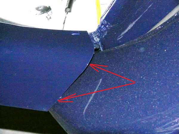

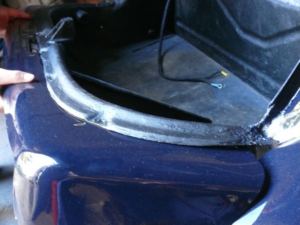

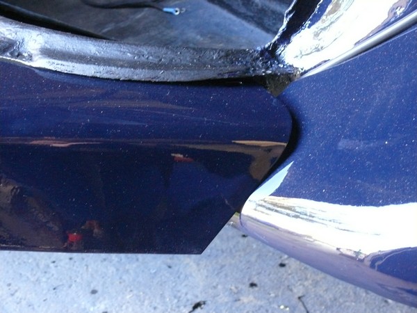

bonsoir voila les autre photos
P1050346.JPG [ 97.99 Kio | Vu 8957 fois ]
P1050347.JPG [ 96.77 Kio | Vu 8968 fois ]
P1050348.JPG [ 92.49 Kio | Vu 8944 fois ]

Tu n'as pas trop le choix... il va falloir ajuster. Dommage pour la peinture...

Merci pourles photos et comme le dit Pierre, il va falloir ré-ajuster l'ensemble. Petite question: du côté Gauche, c'est le même problème ?? ou ça passe ???
Car si du côté G c'est OK, cela signifie que c'est l'arrière de ton aile ARD qui est trop haut à cet endroit, donc ça touche la "jupe". Dès lors, avant de sortir tout l'attirail du parfait bricoleur, il faut déjà corriger celà en prennant appui sur l'arrière de l'aile ARD pour la faire baisser et peut-être cela suffira-t-il ??

pour le coté gauche IDEM

Tu peux aussi mettre entre la jupe et l'aile un jonc identique à celui qui se trouve sur les ailes et la coque.

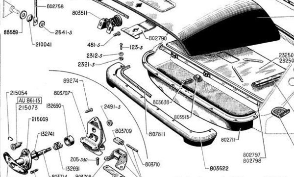

A ce propos, je suis en train de préparer ma voiture pour la peinture. J'ai constaté que la jupe est rivetée sur la tôle d'habillage de malle (voir photo)
Or on m'a dit qu'elle devrait être vissée, est-ce exact ?
Pourrais-je SVP voir une photo du montage d'une jupe vissée, merci.

...tiré du catalogue de pièces :
Jupe_ar.jpg [ 61.13 Kio | Vu 8546 fois ]

Merci Pierre, je me mets de ce pas en quête de la boulonnerie adaptée !
