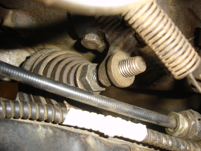

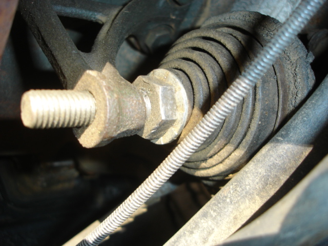

Encore une question (avec moi, vous n'avez pas fini !)
J'ai la quasi certitude que me supports moteur ne sont pas montés de façon complètement orthodoxe. Une photo du bon montage me ferait grandement plaisir !
merci à tous

Ce réglage-là est aussi décrit dans le MR... en deux mots...
Sur les modèles avant 53, déposer la boîte de butée (4 boulons) dans l'habitacle de manière à pouvoir centrer le silentbloc dans l'ouverture au moyen des écrous visibles sur vos images.
Sur les modèles depuis 53, même chose, mais avec un poids de 25kg sur l'arrière du moteur....
... qu'on me reprenne si je me trompe... :wink:
Accessoirement, faire attention d'avoir un caoutchouc de butée bien tendre, et non dur comme du bois...la voiture deviendrait désagréable... j'en sais quelque chose :?

Je ne sais pas si c'est orthodoxe, mais les supports de ma 11B 1953 ressemblent à ça:
et les supports de ma 11B 1939 ressemblent à ça:
Dans les deux cas, il y a un écrou au dessus du support et un au dessous...
