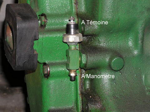

- La sonde de température peut se placer dans la durite d'eau, à la sortie supérieure de la pompe.
- La prise de pression d'huile est à l'arrière du moteur... voir l'image :
taoilpressureconnectionfb4.jpg [ 92.59 Kio | Vu 16590 fois ]
.. sans le "T" de l'exemple ci-dessus.

Oui mais il faut tarauder alors ?
je ne voi vraiment pas comment je peut faire merci de votre aide
 Sujet du message: Re: Installations de mano
MessagePosté: Mer 04 Aoû, 2010- 06:28
Non, il devrait y avoir simplement un bouchon...

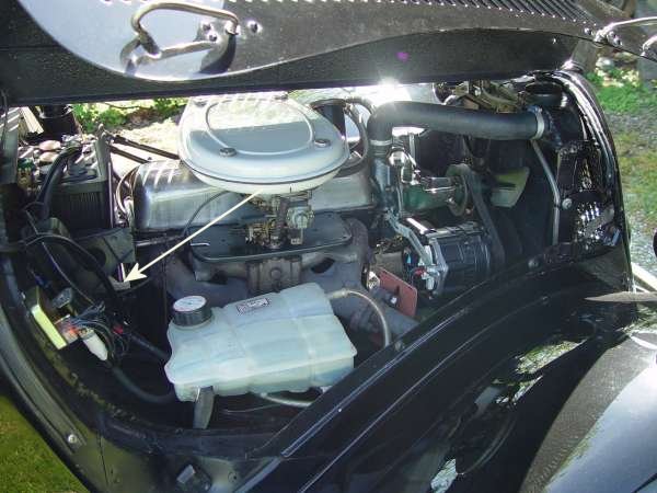

ok mais le bouchon ce trouve ou exactement ? avez vous une photo du moteur mais de plus loin

Charles, je crois que la photo ci dessus est assez explicite...
Tu regardes le moteur côté droite à l'arrière, sous le bac à batterie, et à côté du silentbloc que l'on voit nettement sur l'image, tu trouveras ce bouchon.
... dans cette zone :
Commentaire: Emplacement approx. de la prise de pression d'huile
trac319_m.jpg [ 55.92 Kio | Vu 16269 fois ]
Euh... oublier le vase, je l'ai supprimé depuis... :oops:

tite question vase ?
a oui aussi jai des anti brouillard mais je ne cest pas ou placer l 'inter avez vous une idée (photo) merci beaucoup a plus charles
MessagePosté: Ven 06 Aoû, 2010- 06:10
... le vase était bien pratique quand ma voiture avait une tendance chronique à chauffer dans certaines conditions...avec deux litres de contenance, il permettait de limiter les pertes par ébullition. Depuis la révision du radiateur, il n'est plus nécessaire. Je l'ai supprimé.

Question sur mano pression d huile:
le T sur la photo est de confection artisanale?
Sinon ou peux-t-on se le procurer?
Et sur le 6 cylindres ou est-ce qu'il se positionne?
Merci de vos réponses.

Aucune idée, concernant ce "T". J'ai trouvé cette image quelque part...pour illustrer l'emplacement.

Pas besoin de T si c'est une 11B
On trouve chez les refabricants (Franssen par exemple) le bouchon six pans de 23 déjà taraudé
088.931-M Écrou adapteur pour le manometre d'huile: 7,5 €
http://www.citroen-traction-avant.com/C ... 001&Page=1
Il passe sans pb sur la 11B
Sur la 11BL je crois qu'il faut le T ou un coude
Mais le filetage de la sonde doit être standard
