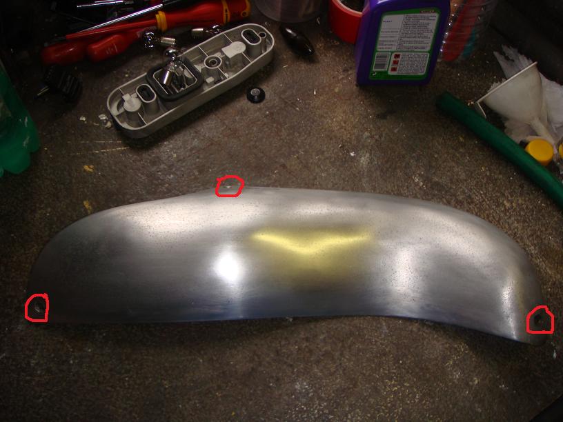

Je viens de recevoir mes nouveaux sabots de type robri pour l avant et arriere en remplacement des sabots axo qui avait une sale tete )
le probleme c est quil ne sont pas prépercés et je ne c est pas ou percé pour faire ça dans les relges de l art j'attends vos conseils ou bien vos photos sa serait plus parlant ce sont des sabots long
merci

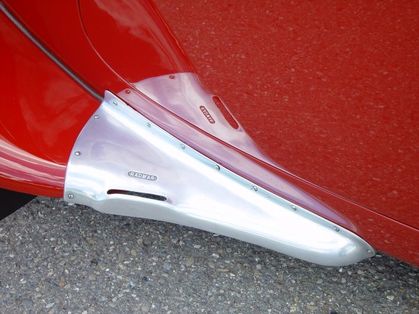

Une photo d'un modèle concurrent...
Moi je percerais, évaserais les trous, et utiliserais des vis à têtes demi-rondes à fentes (non-cruciformes) en inox, de préférence...
trac612.jpg [ 63.21 Kio | Vu 5958 fois ]

Fixation des grands Robri AR par 3 vis.
DSC05512RED2.jpg [ 81.77 Kio | Vu 5361 fois ]
Modèle d'origine.
Je peux aussi faire des gros plans.
