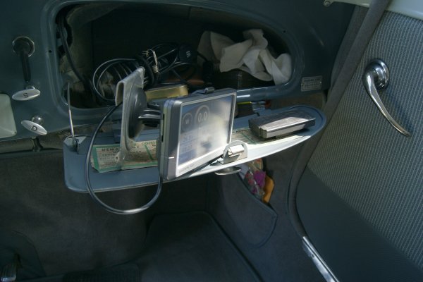

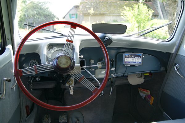

J'ai osé... le sacrilège :oops:
Las de tourner en rond, de chercher une place de parc, mettre mes lunettes et batailler avec mes cartes, j'ai finalisé une installation de ma "Cheftaine Scout" (voix féminine du GPS) pratique et rapide à mettre en place... et dissimulable en deux secondes...
- Prise 6 volts avec fusible dans la boîte à gant,
- Support amovible accroché au portillon
- collage d'un support Ad Hoc sur la tôle d'alu, et voilà le résultat :
Commentaire: support en alu
Dsc00114.jpg [ 38.13 Kio | Vu 9864 fois ]
Commentaire: Pas d'emprise sur la visibilité
Dsc00111.jpg [ 52.48 Kio | Vu 9871 fois ]
Dsc00112.jpg [ 28.74 Kio | Vu 9927 fois ]

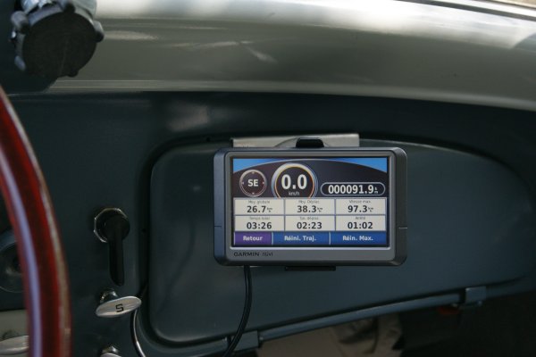

Si tu regardes les spécifications inscrites sur ta prise d'alimentation,(allume-cigares) tu verras qu'il fonctionne sous 5 volts de sortie, et est compatible 6-15 volts, sauf erreur.
C'est le cas pour Garmin et Tomtom, pour les autres marques, aucune idée. Le Michelin ne fonctionne pas sans une modif de l'alimentation.
Le fonctionnement est identique en 6 ou 12v. On voit sur l'essai de 90km que j'ai eu le pied en peu lourd avec une pointe à 97,3 km/h... En Suisse, la limite est à 80 km/h sur route. :oops:

Et on voit que tu as fait la photo à l'arrêt
C'est bien !!!! :roll: :roll: :roll:

Moi j'aurais mis une pièce de tissus entre le support et le couvercle de la boite à gants pour pas rayer la peinture . A cause des vibrations à 97 km/h :P

Bien vu, mais...
Sur la première image, au bas du dos de la plaque alu, on voit à peine un bourrelet de joint creux autocollant, comme ceux que l'on place dans les encadrements de fenêtres. Le poids en porte-à faux du GPS appuyé de cette manière, fait qu'il ne bouge pas, même sur les routes abîmées par le gel de cet hiver.
Meilleures salutations
 Sujet du message: Re: GPS
MessagePosté: Dim 09 Mai, 2010- 20:16
ha oui j'avais pas bien regarder. toujours est il en haut y a rien et c'est la partie la plus fragile du couvercle je pense.

Tiens c'est marrant j'ai le même GPS que toi. Moi j'ai mis la ventouse directement sur la porte de boite à gant et pas de problème. Ci dessous une photo prise vers Roanne lors du retour de l'ICCCR de Rome. Et comme mon compteur s'envole au dessus de 80 çà permet de savoir ou on en est. Lors de ma prochaine sortie je rajouterai mon nouveau jouet Coyote. J'espère que le 6V arrivera à tout alimenter!
