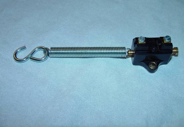

grace au lien que vous m avais donner jai pu voir sur l une des photo dans truc et Astuce un contac pour un feux de recul c est pas mal comme idée mais quel genr d inter il on utiliser ?

Un contacteur de feu stop (en vente chez tous les fournisseurs)

Il y a aussi ce modèle, ouvert au repos.
... mais attention, il existe le même fermé au repos !
Commentaire: Contacteur de stop ou feu de recul
