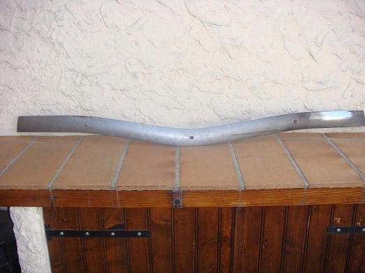

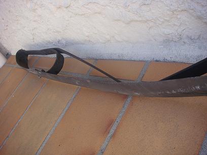

Pare choc arrière moustache avec contre ferrure.
Encombrement total 162,5 hauteur de la lame 78mm.
Pourriez vous me dire sur quelle auto ça monte SVP.
Merci de votre aide.

Pour moi, sur malle plate, 7 ou 11 BL, je vois pas ce qui diffère, à part les 7A, elles sont toutes compatibles. Qu'est-ce qui t'interpelle ?

Si cette lame était sur une traction, de par sa hauteur, elle conviendrait à une 11A ou B dite"normale", bien que 4 cm plus longue... (158 cm x 75mm) ou alors, ces quatre centimètre de plus iraient sur une 15cv 38-39, comme celle recherchée par André Jacquemain....
Voir avec lui, peut-être ?
Meilleures salutations
J'ajoute, pour Pascal, que les lames de BL font 146cm x 65mm

Merci mes "amis"...... pour la rapidité de vos réponse.
J'ai mesuré la lame sur la 11 normale d'Alain mon voisin, elle fait 159 d'encombrement et 75 de hauteur.
C'est une lame droite mais je pense qu'au point de vue encombrement çà doit être la même chose.
La mienne faisant 162,5 je me pose la question ??????
Ou alors ça ne monte pas sur Traction.
Si André J.... vois l'annonce je pense qu'il pourra me donner des précisions.
