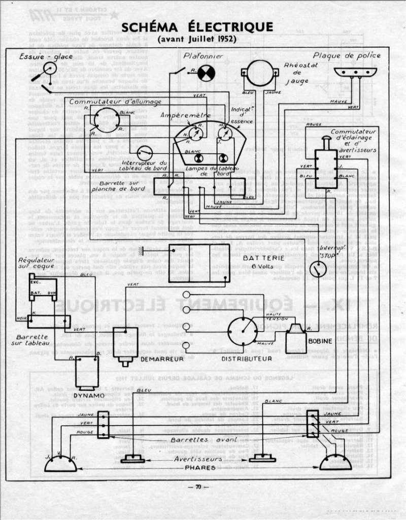

Bonjour à tous, je profite d'une permission pour avancer sur ma belle, mais, idiot que je suis, j'ai laissé ma RTA à l'apart. Une âme charitable aurait-elle la bonté de communiquer le schéma électrique de la traction 15 d'avril 1950.
J'ai en effet des soucis avec le circuit de charge, je ne sais pas qui du régulateur ou de la dynamo, ou même peut-être du câblage n'est à incriminer.
Je n'ai aucun courant au niveau de la dynamo, et j'hésite à contrôler le régulateur, je ne sais pas si je risque de le détériorer ou non en branchant le voltmètre

... tiré de la RTA, j'espère que çà ira...
_00071.jpg [ 168.77 Kio | Vu 4614 fois ]

super, merci à toi. As-tu des conseils pour le contrôle du régulateur (un Ducellier sur Tablier)?

Merci, je me suis rendu compte, a l'aide des schémas,que l'ancien propriétaire avait inverser la mise à la masse et l'excitation sur la Dynamo. J'ai donc remis les choses en ordre et démonté le régulateur, pour voir l'intérieur. Au niveau des contacts il y avait deux grains "collés", peut-être du à l'inversion. Donc grattage et nettoyage en règle, et depuis, environ 7 volts de charge.
