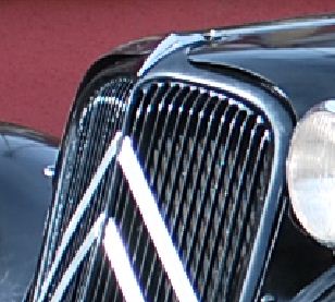

Bonjour j'essaie de monter un capot à volet sur ma 11b de 49 mais je n'arrive pas a ajuster le capot à la calandre auriez vous une idée ? la calandre serait aussi différente avant guerre ?
merci pour votre aide
jean michel :wink:

P'tite photo pour qu'on puisse comprendre où est le problème... ?

Merci voila une photo
jean michel
Commentaire: photo capot
Capot trac.jpg [ 23.67 Kio | Vu 7178 fois ]

Tôles latérales un peu trop hautes... il va falloir ajuster de haut en bas et pas l'inverse.
Je crois que vous avez eu la même réponse ailleurs...
Ce montage avant n'est pas une science exacte, avec un peu de temps, on finit par y arriver...peut-être même relever au maximum la calandre, en jouant sur l'ovalisation des trous... Bon courage.

je vous remercie je vais redemonter tous l'ensemble
