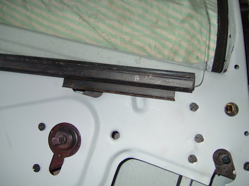

bonjour,
j'ai commencé à remonter les portes de ma 11, et j'ai un probleme pour faire tenir la vitre dans le profilé metallique: à la descente, la vitre se coince et sort du caoutchouc
doit-on / peut-on coller le joint caoutchouc dans le profilé et la vitre dans le joint ?
peut-on serrer le profilé dans l'etau au risque de casser la vitre?
merci d'eclairer ma lanterne (en 6 volts bien sur!) :idea:
Gérard

est-ce que ton joint est assez épais ??
En principe ça pince dur au montage et il n'y a pas besoin de colle
Il vaudrait mieux pincer la cornière avant de mettre la vitre
Autre chose, est-ce que la coulisse feutre qui te coince la vitre à la descente est de la bonne dimension ???

mon joint en caoutchouc est peu epais, et la glace coulisse bien dans le feutre lateral,
j'ai manoeuvré la vitre avec la porte posée à plat sur l'établi :oops:
quand elle sera fixée verticale, cela devrait aller mieux!
je vais resserrer le profilé à l'étau en mettant un morceau de contreplaqué comme gabarit d'épaisseur à la place de la vitre
merci pour l'info

j'ai finalement opté pour la méthode planchette dans le profilé et profilé dans l'étau,
et ça marche! Les 4 vitres sont en place.
