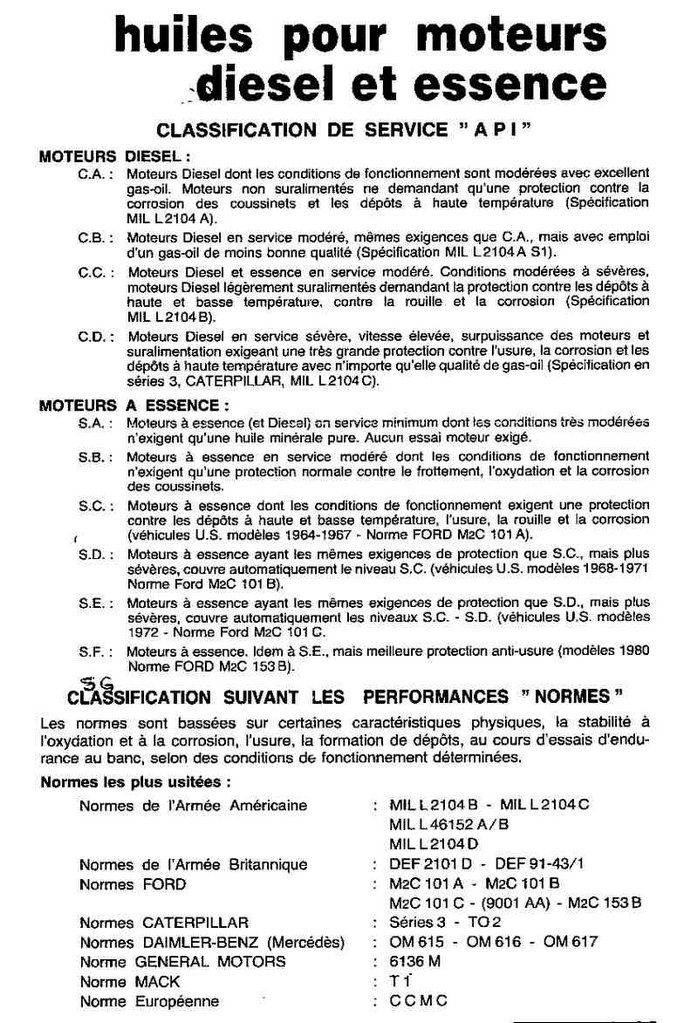

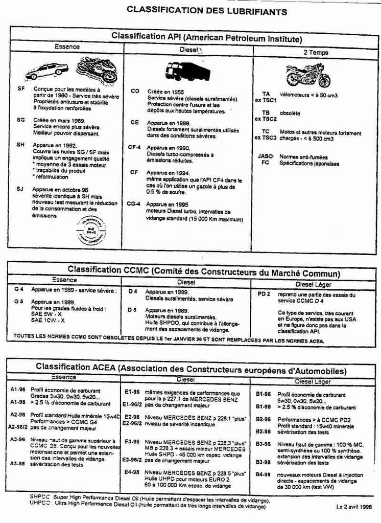

J'utilise de la 10 / 40 été comme hivers, pour tous mes véhicules essence, anciens comme modernes, de la tondeuse à la GTI tubo. Aucun souci majeur, pour les Traction, bonne pression et un peu de gras dessous.
En achat par 208 litres c'est très économique, pour une bonne qualité .
La 20 / 50 c'est trop épais, sutout en hivers. une 15 / 40 c'est mieux.
Quelques éléments sur les normes et qualité d'huile.
J-Louis.

Bonjour Jean-Louis,
D'abord merci pour ces tableaux de spécifications diverses que je n'arrivais plus à retrouver...
Pour ce qui est de l'achat d'huile moteur en fût de 200kg, le prix de revient au litre est certainement intéressant, et sans comparaison avec le détail mais... certains fournisseurs (plus ou moins honnêtes) vous garantiront le produit 7 ans en fût fermé, mais quatre ans en fût entamé (ouvert...)Condensation, oxydation, sédimentation, etc. sont des problèmes déjà rencontrés...
Cela suppose donc un bien gros débit: garage, Club ou une association d'utilisateurs... car même avec deux tractions, la moitié de mon tonneau deviendrait avec le temps impropre à l'utilisation !

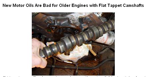

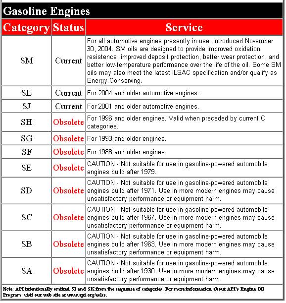

Pour essayer d'y comprendre quelque chose...
Il se trouve que chaque fabricant affiche quelque part sur la boite d'huile ou le fùt, cette spécification API... qui devrait au moins servir de repère pour l'utilisateur...
J'utilise une Yacco Légende 15/40 (pas de Pub :mrgreen: ) dont la spécificité est API SF/CC...
J'avais trouvé (et perdu... DD HS) une tabelle en français qui me confortait dans ce choix.
Or, sur le site d'API (en Anglais)aujourd'hui, toute une liste de ces normes d'après âge de construction des moteurs semblent obsolètes... je vous laisse voir :
API_1.jpg [ 88.37 Kio | Vu 14516 fois ]
... et un commentaire sur l'utilisation d'une huile inappropriée dans une Ford Mustang.... arbre à cames bouffé...
API_3.jpg [ 18.67 Kio | Vu 14426 fois ]

4° la qualité (norme API): les 20/50 qu'on trouve encore dans tous les rayons de grandes surfaces, à bas prix, sont généralement des SF (Elf, Total) ou SG (Esso) donc largement suffisantes pour nos Tractions.
