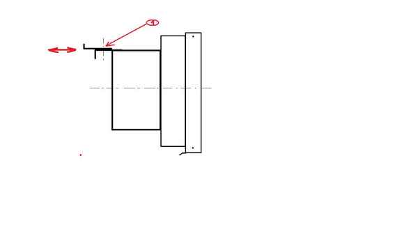

bonjour
je vient de monter un embrayage diaphragme j'ai changer la buté aussi car se n'est pas la même
mais au démontage j'ai défais le petit linger sur le dessus mais je n'ai pas repéré pour le remontage
car c'est réglable . quel serais se réglage :roll:
et pour le montage des coupelle en cuire un fil de fer enrober de plastique sa le ferait il :?:
merci d'avance de vos réponse :P

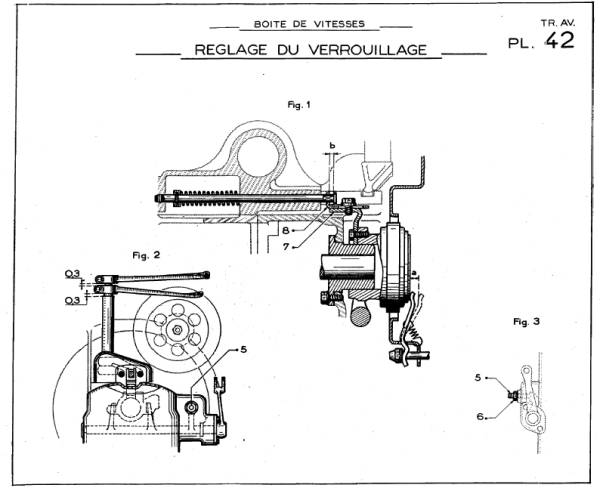

bonsoir,
je n'arrive pas à faire une capture d'ecran d'un document sous acrobat reader .....il doit être tard :(
donc va sur ce site :
http://www.la-traction-terrestre.fr/ind ... &Itemid=78
et télécharge le manuel de réparation de la TA 11cv
cherche la planche 42 , tu as un schéma pour le réglage que tu cherches , il s'agit de la légende b à regler entre 1 et 2 mm

Si c'est du réglage du déverrouillage des vitesses qu'il s'agit, effectivement, régler le jeu de la tirette comme l'a dit "marcc".... ci joint, extrait de la planche :
OP120_BV.jpg [ 31.98 Kio | Vu 3716 fois ]
... petit "b"... entre un et deux mm., mais plutôt plus que moins...

Bien le bonjour pierre
merci pour tous
je me suis télécharger tous les document une trés belle encyclopédie pour la mécanique :P
