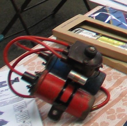

J'ai déjà vu sur certaines trac. un montage de 2 bobines... l'une à côté de l'autre, pour qu'en cas de surchauffe de celle-ci... on puisse changer de bobine rapidement !!
Vous en pensez quoi? les bobines sur les trac. chauffe-t-elle facilement? Je sais que sur les 2cv... c'est une panne assez classique, en est-il de même pour la trac.?
Merci d'avance!

Ce n'est pas un montage nécessaire
La bobine sur le tablier d'auvent ne chauffe pas tellement
Par contre, une bobine de rechange dans le coffre fait partie des pièces necessaires, car ce n'est pas toujours facile de trouver une 6 volts en cas de panne
En cas de panne, un bracelet caoutchouc (genre bande de chambre à air) et en deux temps trois mouvements on bloque la nouvelle bobine contre l'ancienne et on permute les fils

Ce montage n'est pas réservé aux Traction, il peut être adapté sur tous véhicules en lieu et place de l'ancienne bobine, (en utilisant des bobines de la tension de la voiture), ce type fonctionne en commande manuelle ou à distance avec un câble du genre starter (à fixer au tableau de bord). Ca permet de changer de bobines sans avoir à lever le capot. (a l'arret ou en roulant.)
Avec ce montage d'autres risques de pannes peuvent apparaître puisqu'il y a davantage de connexions.
Une bobine chauffe, et cela est normal. Lorsqu'elle ne fonctionne plus il y a coupure du bobinage, primaire ou secondaire, dans ces cas exceptionnels, elle ne chauffe plus, surtout pour le primaire.
Par compte, en dehors d'une température normale, le rendement peut être très diminué et poser des problèmes de démarrage. En route, ça fonctionnera toujours plus ou moins bien, il n'y a que des instruments de mesures qui pourrons vous l'indiquer.
Dans tous ces modèles de double bobines, il y a un condensateur pour chacune d'elle, là c'est le point le plus important. (mieux vaut un bon condensateur qu'une bonne bobine)l'un n'empêchant pas l'autre.
Mais quand tout est en état et entretenu, un condensateur et un morceau de papier à poncer de 400 vous dépannera à l'aise.

Commentaire: Objet qu'un adhérent proposait à la vente sur le stand de La TU à Chatellerault en mars 2009.

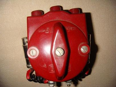

Commentaire: Inverseur de bobine
DSC03916AA.jpg [ 44.59 Kio | Vu 15893 fois ]
Pour compléter la réponse de Jean Louis, voici un inverseur de bobine pour le montage de 2 bobines en parallèle.

Les anciens conducteurs ne s'y trompaient pas et montaient des inverseurs comme décrits plus haut.
