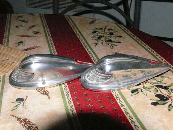

bonsoir a tous
avis au connaisseur
je vient de dénicher s'est clignotant
sur quel model sa peut aller :?: j'ai penser au cabriolet mais bon . Etant novice dans ce grand monde qu'est la traction s'est pour sa que je me renseigne
Comme peut être que ce n'est pas de traction :!:

waouh
le boulot toute la journée dehors avec ce froit ma gelé les boyaux de la tète :mrgreen:
P1040313.JPG [ 56.2 Kio | Vu 12013 fois ]

Clignotants accessoires d'époque pour équiper divers type d'auto lorsque les clignotants sont devenus obligatoire.
En tout cas pas du Citroen d'origine.
 Sujet du message: Re: clignotant
MessagePosté: Mar 15 Déc, 2009- 22:24
Je ne sais même pas si ce sont des clignotants ou des "yeux de chat", des "feux de position"
A une certaine époque les vehicules qui stationnaient la nuit sur la voie publique devaient être équipés de "feux de position" , au moins un coté circulation
J'en avais sur ma Rosalie

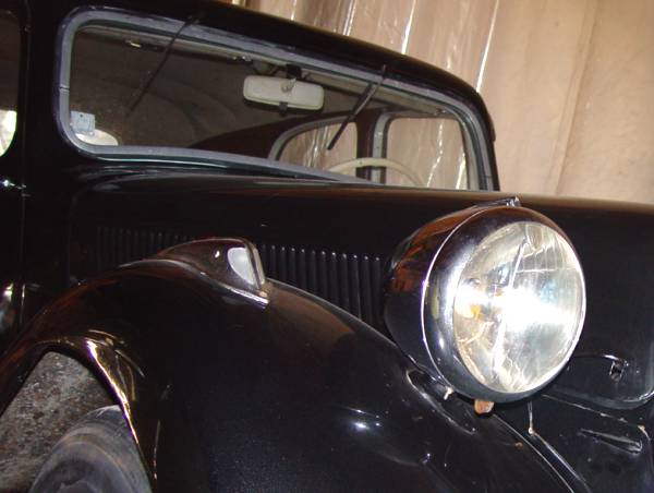

...Sur ma 15 de 1951, les clignoteurs existants ressemblent à çà :
15_6-002.jpg [ 30.7 Kio | Vu 12013 fois ]
Un peu plus longs, mais assez proches de ceux de Borussia...
D'origine, elle est équipée de flèches sur les pieds milieu... je pense les laisser, mais les mettre hors service.

Donc, il s'agit bien des "yeux de chat", comme on les appelait à l'époque, car ils luisaient la nuit comme les yeux de ces félins :wink:
Les ampoules à l'intérieur étaient de faible puissance pour ne pas vider la batterie et ils n'étaient pratiquement pas visibles de jour
Pour la sécurité dans la circulation actuelle il est plus sécurisant de mettre des clignotants -amovibles- sur les pare-chocs, comme j'ai mis sur ma voiture

En général le type de feux de Borussia n'était utilisé que pour les veilleuses et feux de position.

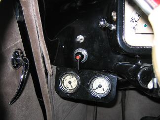

Pour ajouter "mon grain de sel" concernant les 15 malle plate.
Gros inter du bas pour les flèches dans les montants de porte et petit inter au dessus pour les feux de position des ailes AV. (équipement d'origine)
Commentaire: Les inter.....
15 Six accessoires 011A.jpg [ 24.1 Kio | Vu 12022 fois ]

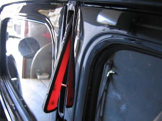

Commentaire: Flèche Axo
15 Six accessoires 004A.jpg [ 22.83 Kio | Vu 12043 fois ]

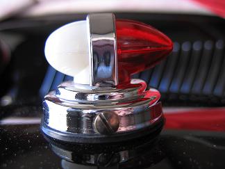

Commentaire: Feu position
15 Six accessoires 019A.jpg [ 19.65 Kio | Vu 11934 fois ]
Ce type de feu de position n'est pas le modèle d'origine, embase vissée au lieu d'être emboitée par 1/4 de tour avec embase plus petite.
Détail de la commande des flèches (il manque l'ampoule navette)

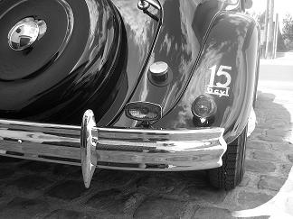

Concernant mon auto qui est de fevrier 52, c'est à dire sans clignotant, j'ai mis des feux de recul "Marchmal" à l'avant avec ampoule orange, et des "Auteroche" jaune à l'AR.
Commentaire: Feu Auteroche
15 SIX 09 07 018A.jpg [ 25.26 Kio | Vu 11942 fois ]
PS: Concernant la première photo du tableau de bord, j'attend les insultes............que ceux qui savent se taisent.......................

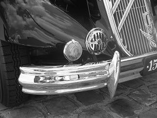

Commentaire: Feu Marchal
15 SIX 09 07 005A.jpg [ 26.01 Kio | Vu 11910 fois ]

Alain, si je comprends bien, le sélecteur actionne les flèches et les clignotants en même temps ?
Ça, en Helvétie, c'est pas admis... c'est soit les flèches, soit les clignotants...
Je pourrais en fait garder les feux de stationnement identiques à ceux de "Zenobie", et installer des clignotants ailleurs.
Merci pour ces explications, il va falloir que je trouve des solutions... :? en tout cas, ces feux d'ailes servaient de clignotants... on va corriger çà ! :wink:

J'ai débranché les flèches de leur interrupteur, et je commande avec une centrale clignotante qui est cachée sous le tableau.
Les feux d'ailes restent en feux de position. Il était possible de les raccordés avec mes clignotants mais je laisse comme ça pour l'instant.
Finalement les flèches ne sont pas branchées.De toute façon c'est trop dangereux on ne les voient pas et en plus gens ne sont plus habitués.

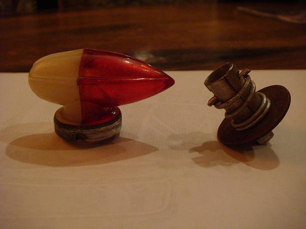

Voici le vrai feux de position de 15 six avant juillet 52 avec son porte lampe.
Commentaire: feu d'aile 15/6
DSC03752C.jpg [ 38.22 Kio | Vu 11869 fois ]

DE plus, essayez de brancher des flèches sur une centrale clignotante et vous allez rigoler :lol:
C'est très joli, ça monte et ça descend à toute vitesse, mais les électro-aimants des flèches n'aiment pas ça du tout !!!! :mrgreen:
