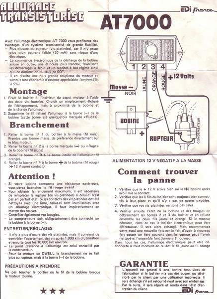

Re bonsoir Samuel,
Voila un allumage que j'ai monté sur des dizaines de voitures, et ceci sans pratiquement aucun problème.
Il m'en reste un que j'ai enlevé voila 8 jours sur un véhicule qui est parti en reprise à 1000 euros.
C'est très simple de montage et il n'y a aucune modification à faire et il est tout aussi simple de revenir au montage d'origine.
Concernant nos Traction, j'en ai confié un à un électronicien pour qu'il étudie les modification à ^porter pour être compatible au 6 volts. Depuis, il est en retraite et n'a pas avancé sur le projet.
Je compte bien trouver un érudit pour en adapter un.
Samuel, viens faire un tour avec ta V....., ça se monte en 1/4 d'heure.
Très économique, facilite les démarrage.
Amicalement à tous.
J-Louis
Commentaire: Descriptif de l'AT 700.
