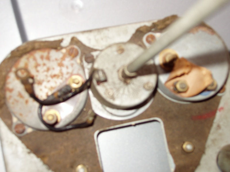

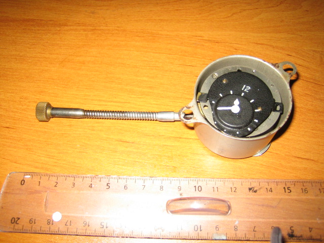

Deux petites photos !
Si elles peuvent vous aider pour trouver une autre montre ?
A noter que la peinture des chiffres "12" est artisanale et ne se voit pas quand la montre est monté dans le compteur. On dirait un détrompeur, mais on ne peut pas se tromper au montage !
For our Danish tractionist, here are the pictures of my broken watch. The painted "12" is home made by some previous owner and has no use as those figures are not visible when the watch is bolted facing the littre round hole in the instruments pannel !
Yann
IMG_8329.JPG [ 122.45 Kio | Vu 12405 fois ]
IMG_8333.JPG [ 115.31 Kio | Vu 12416 fois ]

Bonjour Duke,
Vrfaiment étonnant ce montage !!??, on dirait que la montre d'origine (en noir) a été "bidouillée" pour pouvoir être posée dans un autre support. ??
Il me semble que j'ai une montre (fixée en position centrale sur le compteur de vitesse) en rab, mais si ma mémoire est bonne elle ne ressemble pas ce montage.
J'essaierai d'en faire faire une photo APN (par un ami, car n'ayant pas moi-même ce genre d'appareil de photo).
Meilleures salutations
Jean-Michel

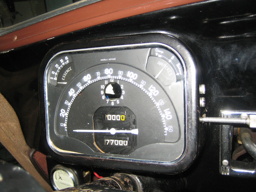

Et voici le tableau de bord de ma Traction !
Le compteur de vitesse est de marque Jaeger.
Les 'goujons' qui dépassent du bloc derrière se fixent parfaitement dans les 2 trous du 'carter' de la montre et ça a l'air d'origine.
Merci pour vos réponses

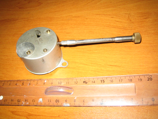

Voilà celle que j'ai en rab
Est-ce qu'elle peut te servir ?????

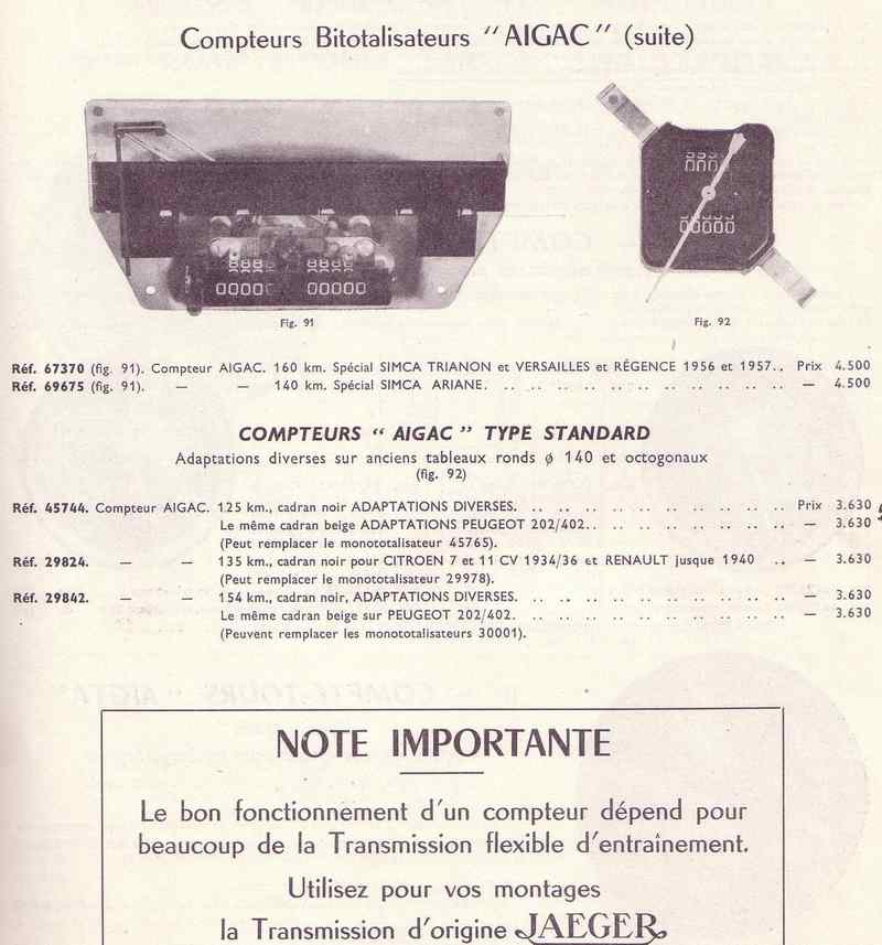

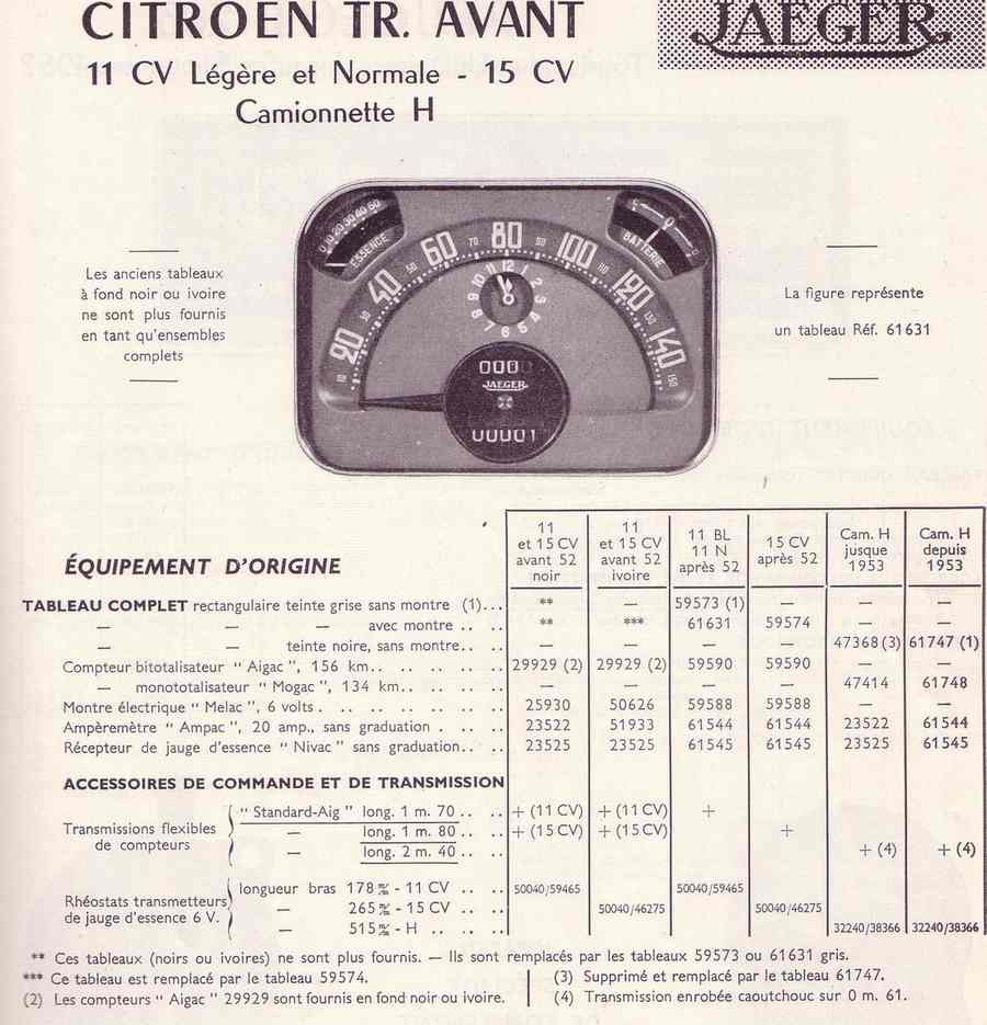

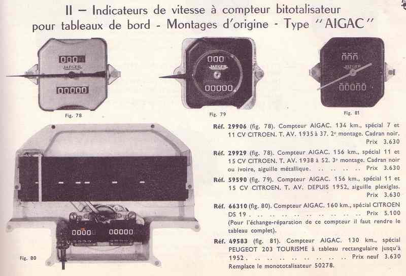

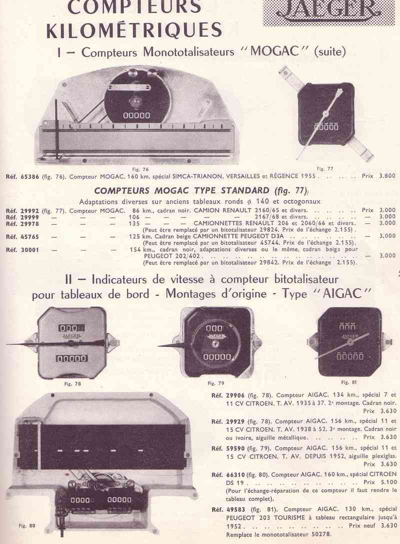

Quelques éléments de réflexions sur le montage des compteurs comme des montres.
Extrait d'un catalogue de 1957 réservé aux concessionnaires officiels JAEGER.
Je précise que les tarifs sont en Francs, comme il était dit voilà encore peut, c'est en ancien Francs ou en nouveaux ?
Si certaines pièces peuvent se ressembler, il n'y a que l'aspect car elles sont différentes dans la mécanique et de part leurs vitesses maxi et pour les montres, mécaniques ou électriques.
Pour ceux qui souhaiteraient des infos sur d'autres types de voitures me contacter.
J-Louis.
