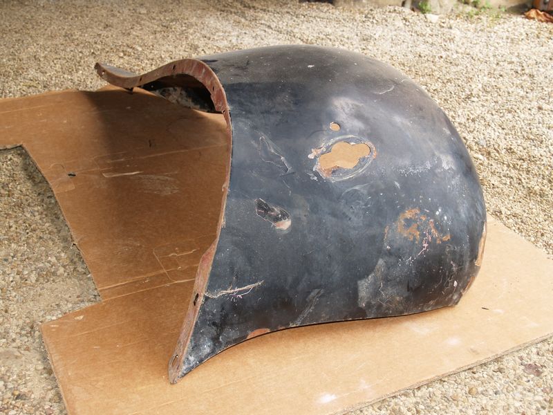

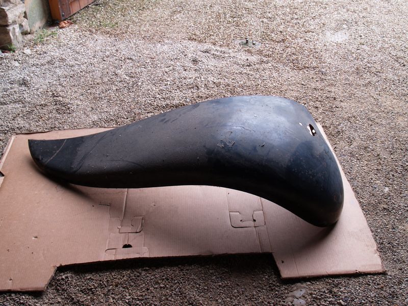

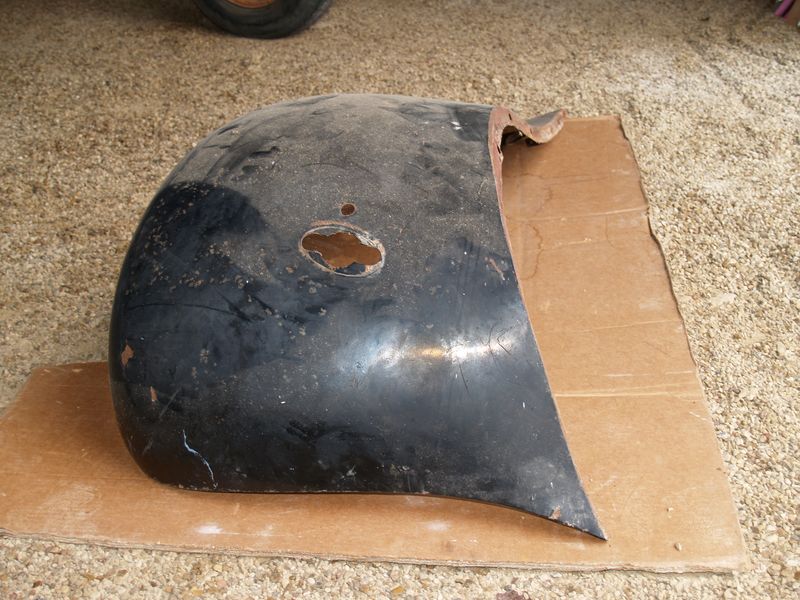

Afin de compléter les indices, voici des photos des ailes avant....
PA214469 [800x600].JPG [ 122.16 Kio | Vu 4593 fois ]
PA214470 [800x600].JPG [ 124.66 Kio | Vu 4571 fois ]
PA214472 [800x600].JPG [ 158.09 Kio | Vu 4589 fois ]

...ailes post 36-37, sans les grilles de klaxons ?

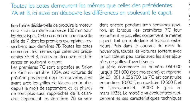

D'après la bible d'Olivier de Serres, les grilles de klaxon ne sont pas des indications fiables à 100%.
Ci-joint un extrait d'une page de ce livre.
Bonne cogitations
Livre ODS [800x600].jpg [ 108.53 Kio | Vu 4622 fois ]

... de toute manière, sur la base de ces images, je ne vois pas qui pourrait dater ces ailes...La différence entre les larges et les étroites est impossible à déterminer sans comparaison.
... différence de la courbure du bord avant
... elles n'ont pas reçu de clignoteurs
... apparemment pas de traces sabots d'ailes
Donc assez anciennes....pour le reste ????

ben si il y a une trace de sabot d'aile sur la dernière photo et pi elle est rouillée, rayée, et sale donc c'est pas d'aujourd'hui en tout cas :?
