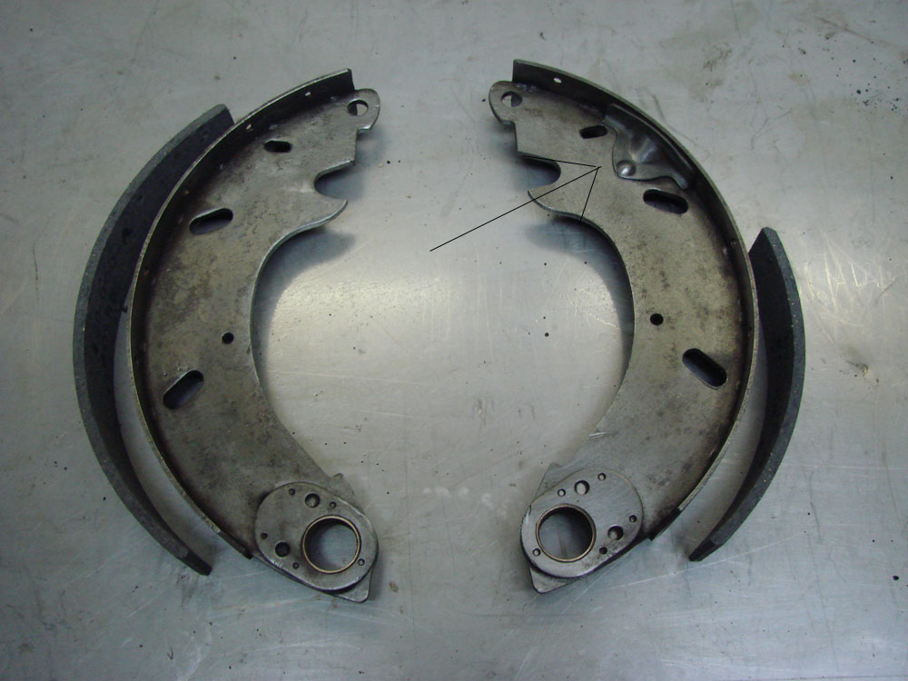

Je suis occupé a refaire mes freins.
Par frein il y a deux parties sur les quelles il faux fixer les patins. J'ai remarqué une différence entre la droite et la gauche (voire fleche sur la photo). A quoi sert cette difference? Je suppose que les fixer comme montré est correcte. Le petit patin a l'arrière le grand a l'avant.
Merci - Nicolas

Bonjour Nicolas,
C'est tout à fais juste de monter les garnitures comme elle sont représentées.
La photo montre les mâchoires (partie métallique) du cote droit. Cette patte, rivetée (flèche sur la photo) est utile , surtout lorsque les garnitures arrivent en fin de vie. La came de réglage vient prendre appuis sur cette patte. En deuxième elle empêche que la garniture se soit pas rivetée au mauvais endroit. Le rivetage est important, commencer par le milieu en allant vers l’extérieur pour éviter les « plis »
Pour ceux qui optent pour le collage, les professionnels colle à la place des anciennes garnitures.
Pour mémoire, les mâchoires primaires (les plus longues) vers l'AV , les mâchoires secondaires (les plus courtes) vers l'AR. Ce cas n'est pas vrais pour les modèles de Traction ayant des cylindres de roues de diamètres différents pour la primaire et la secondaire. Dans ce cas les garnitures ont la même longueur.
Sur une Traction notamment pour celle ci, les mâchoires primaires sont identiques à D & à G, les mâchoires secondaires, il y a la D & la G.
Ne pas oublier de bien les centrer pour une efficacité maxi.
Bon remontage.
J-Louis.

J'avoue que j'ignorais le rôle de cette petite pate rivetée sur la machoire tendue. Mais si elle sert d'appui pour l'escargot de réglage, elle doit être côté flasque de frein c'est à dire non visible quand les machoires sont montées. Autrement dit la photo de Nicolas représente une machoire qui va sur le tambour de droite.
Me trompe-je?
Voici la photo du montage que j'ai fait sur ma 11 BL de 1956, on ne voit pas la pate, juste le bout du rivet.
