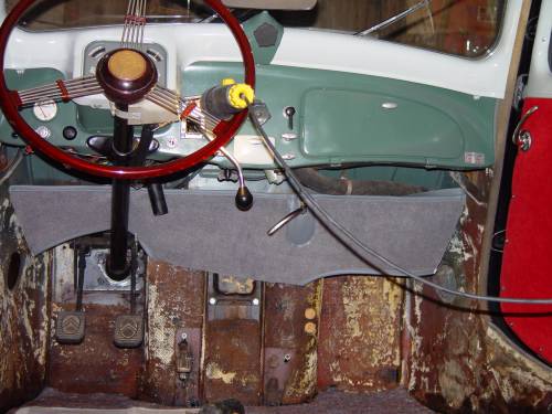

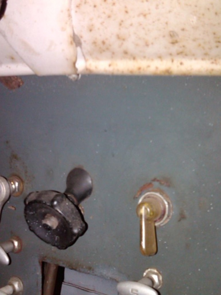

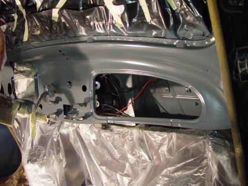

C'est curieux, ma 11BL de 56 avait effectivement son tableau repeint de cette couleur verdâtre... mais en soulevant le coin du plan de graissage à l'intérieur du couvercle de vide-poche, la couleur était plutôt gris moyen. Je l'ai repeint avec cette teinte, que je trouve moins froide. J'ignore la référence du verdâtre, par contre je peux essayer de trouver celle du gris que je pensais être d'origine...
trac058_5.jpg [ 34.96 Kio | Vu 15758 fois ]
j'ai vu d'autres BL de 55-56 avec cette teinte... ou je me trompe ?
trac222_5.jpg [ 32.72 Kio | Vu 15753 fois ]
...et à la lumière du jour...
trac294_5.jpg [ 32.48 Kio | Vu 15782 fois ]
PS : Difficile d'être juste avec la balance des blancs mal gérée par les numériques...

le mien semble etre de la meme couleur que celui de Pierre, 1ere et 3eme photo,je vais essayer le RAL 7031
merci pour vos reponses

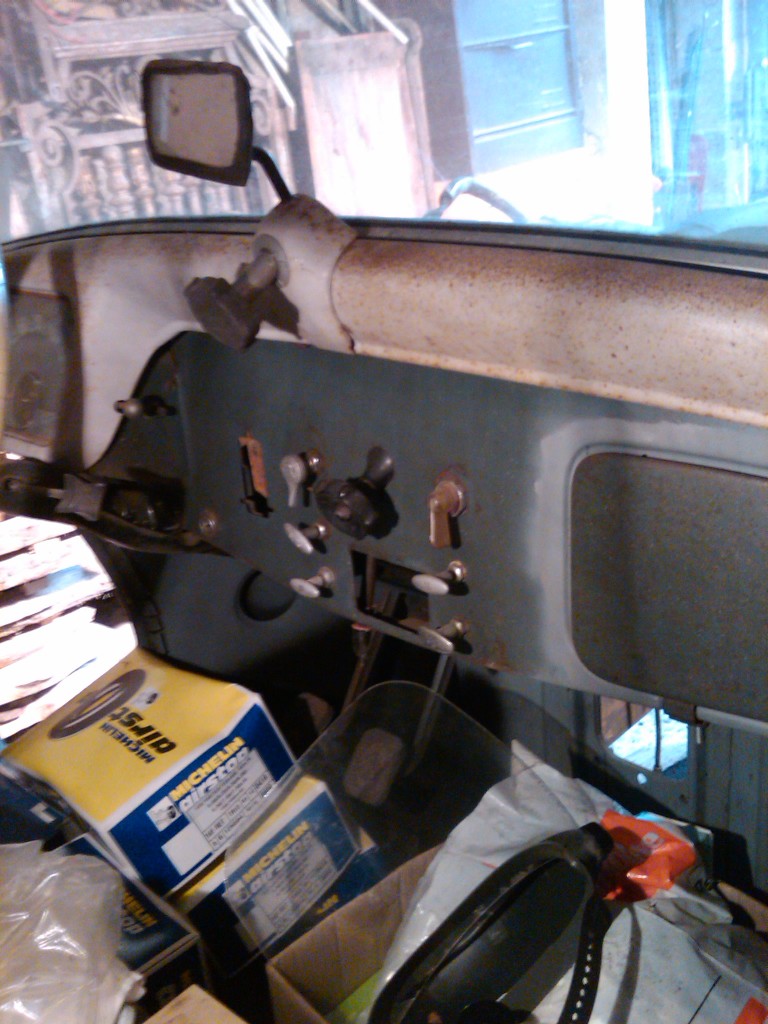

Ci joint une photo de ma 11C qui est très ressemblant au RAL 7031
IMG00207-20110203-1543 - Copie.jpg [ 174.98 Kio | Vu 13667 fois ]
a= :D
IMG00208-20110203-1544 - Copie.jpg [ 94.58 Kio | Vu 13532 fois ]

tiens c'est drole l'intérieur de ta 11 c ressemble étrangement au bazar de ton grenier Image
 Sujet du message: Re: couleur tableau de bord
MessagePosté: Jeu 03 Fév, 2011- 20:19
Tu as raison Eric, mais c'est vrai que 5 jantes + 5 pneus + 5 chambres à air plus 2 transmissions + les canalisations de freins + les entourages de vitres +....etc....etc... ça prends de la place.
Ne cherche pas les extracteurs de roulements de roues n'y sont pas...... :lol: :lol: (cachés ailleurs)
