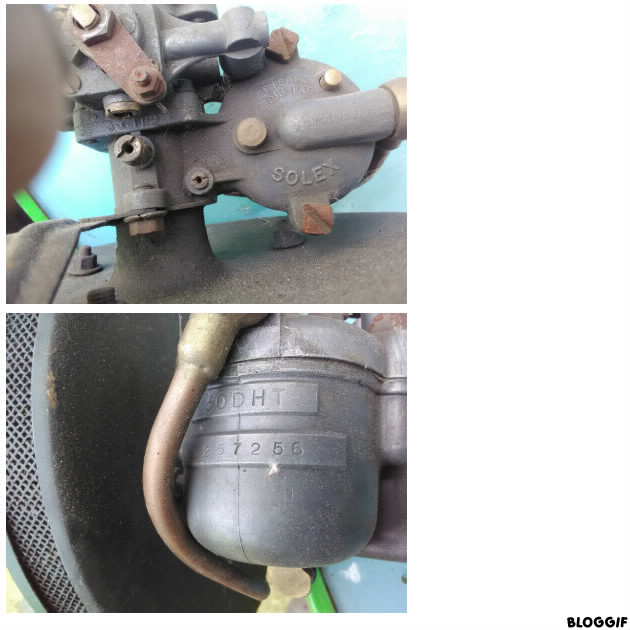

bonjour,
serait-il possible de savoir si le carburateur est bien de l'année de ma traction 38
c'est un solex 30 DHT ,merci
bloggif_5f4e202a1e724.jpg [ 72.98 Kio | Vu 7613 fois ]
lionel heureux d'être la
 Sujet du message: Re: problème trop de joues d'ailes
MessagePosté: Mar 01 Sep, 2020- 16:42
Messages: 1239

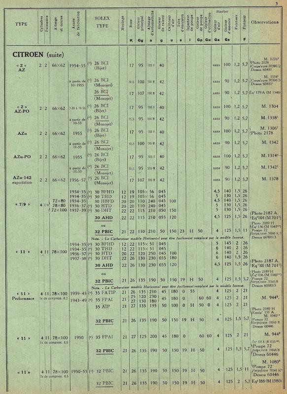

Oui, le carbu. est le bon pour une 11 de 38.
Normalement les 30 DHT étaient équipés d'un thermostarter mais ils ont presque tous été transformés en starter manuel. Le filtre à air type "Camembert" correspond également, c'est une pièce assez difficile à trouver lorsqu'elle est manquante.
Ci-dessous le feuille de réglage qui te permettra de vérifier qu'il n'a pas été bidouillé. Gicleurs, buse, etc.
Et également ce lien, j'avais fait un petit tuto sur les Solex 30 horizontaux : https://forum-gmt.fr/viewtopic.php?id=17344

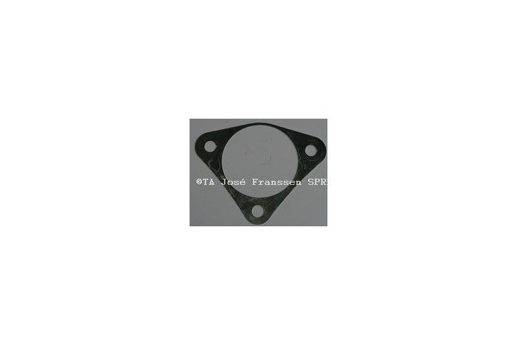

Bonjour combien faut-il de cale aux silentblocs avant
et à l'arrière j'en ai une coté droit et 2 de l'autre coté :?: ,merci
018-426.323.jpg [ 25.73 Kio | Vu 7529 fois ]
MessagePosté: Mer 09 Sep, 2020- 18:25
Messages: 1239
C'est selon, ces cales servent à régler le positionnement des bras inférieurs dans la traverse. OP-131 § 18 du Dictionnaire des Réparations.

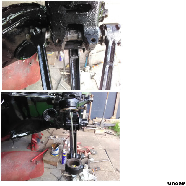

J'ai un souci car je n'ai pas pris de mesure en démontant le triangle
je m’aperçois quel les deux trous ne s'aligne pas,si vous pouviez me donner une cote,merci
bloggif_5f5c7b99611e1.jpg [ 85.62 Kio | Vu 7397 fois ]
MessagePosté: Sam 12 Sep, 2020- 18:03
Messages: 1239
C'est normal que les 2 pivots ne soient pas alignés, c'est l'angle de chasse. Cet angle permet aux roues de revenir en position droites.
Ce réglage doit être fait avec précision selon les indications du DR. OP-158 § 1 à 3.

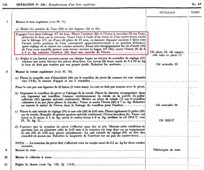

MessagePosté: Dim 13 Sep, 2020- 13:55
Messages: 1239
Dans un 1e temps tu remontes comme expliqué ci-dessous. Le réglage de la chasse devra se faire véhicule au sol après avoir réglé les hauteurs sous coque. (avant le remontage des ailes, c'est plus accessible)

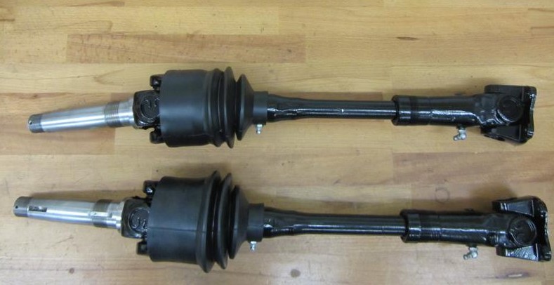

Je voudrais savoir quel soufflets je dois prendre pour ma 38 car j'ai vu deux modèles
comme caoutchouc de transmission homocinétique :shock: :lol:
merci
MessagePosté: Jeu 17 Sep, 2020- 21:29
Messages: 1239
D'origine il n'y avait pas de soufflets sauf erreur jusqu'en 54. Si tu veux en monter, prends le modèle long qui se monte sans le manchon en tôle et sans colliers.
